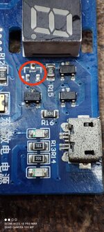

Hola a todos. Disculpen si no lo publico en el tema adecuado pero no sabía exactamente donde ponerlo.
Resulta que tengo una herramienta electrónica de las que se usan sobre todo en reparaciones de telefonía móvil, sirven para cargar baterías que estan descargadas y para ver el consumo de carga de un celular o de una batería.
En fin, un día puse un cable copia y uno de los componentes entró en corto. Busco el datasheet por la numeración del componente (foto 1) y no me aparece nada, imagino que debe ser un regulador de voltaje o un transistor por la configuración que tiene en la placa (foto 2).
Aún así veo que la herramienta está trabajando "bien" ( sin el componente en corto) pues cuando lo tenía estaba descontrolada. No sé hasta que punto sea importante ese componente, quizas era una protección o brindaba un voltaje de referencia. Cualquier ayuda será agradecida. Saludos

El code para ese SMD es A1 BAW56.
El HV puede ser un código de fabricante o HV de High Voltage.
  • BAW56.PDF
    36 KB · Visitas: 8
Muchas gracias colega. ¿Podría construir ese componente con 2 diodos? Por lo que veo, internamente son 2 diodos simples y sus parámetros son de baja corriente. ¿Que cree ud?
Abuso y tomo la palabra: El componente se puede sustituir, siempre y cuando cuentes con herramientas adecuada, experiencia y habilidades adquiridas. De no ser así, te sugiero busques un servicio técnico capaz de hacerlo o, mejor aún cómprate un módulo nuevo, que no puede ser muy costoso.
No es solo comprar y reemplazar, hay que ver que función cumple ese A1 en el módulo.
¿Que referencia es el módulo de carga?
¿Función? Acaso la "función general" no la dice el propio datasheet del componente dañado? Sé que un componente se puede usar para hacer muchas funciones, en este caso creo es para el que viene diseñado el componente, o al menos para esta reparación creo que es irrelevante, digo yo.
Si tenía el componente en corte, y al retirarlo ya no tengo más corto en esas líneas, ¿Cuál es el problema con poner un componente bueno para reparalo? El origen del corto no fue otro que usar un cable chino.

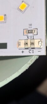

Se supone que es un capacitor de un circuito de una lampara pero no encuentro referencias ni donde comprarlo.
    113.8 KB · Visitas: 21
