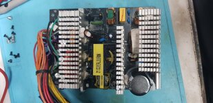

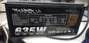

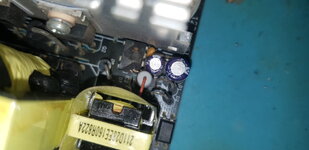

Estimados tengo una fuente de PC Raidmax Thunder V2 635W semimodular la cual estoy revisando y encuentro que tiene explotado el IC2, que parece ser el integrado de switcheo de esta fuente. Apenas pude distingir lo que parece una A al comienzo y un 4 al final de la serigrafia. No encuentro ningun diagrama o informacion al respecto, si alguien tiene idea de que IC puede ir aca le agradezco de antemano. Adjunto fotos de la fuente

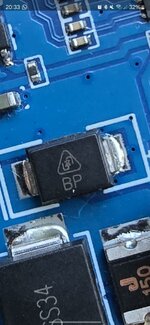

Hola, tengo un tablero Arcade Pandora Box. Un día dejó de encender.
Al revisar la PCB noté que se calienta un componente que se encuentra cercano al puerto de alimentación, pero desconozco cuál es el componente ya que en la parte superior únicamente tiene escrito "BP".
¿Podrían por favor orientarme en qué componente es?
Y si alguien cuenta con un esquemático de esta PCB les agradecería mucho.
Dejo imágenes de la PCB y el componente.

Está muy cerca de la entrada de alimentación, puede ser sintoma de un corto en la placa, o que esté alimentando la placa con la polaridad invertida y eso es el diodo de protección ante inversión de polaridad.

Al ser un supresor de voltaje transitorio su disipación es mayor o puede ser que su disipación sea aun mayor por alguna falla, habría que realizar mediciones y demás.

Hola Davidirais:ese componente es un supresor que está justamente en la entrada de la alimentación.
He recibido una buena cantidad de consolas de diferente tipo con ese componente en cortocircuito.
En algunos casos los he recuperado de las placas que considero que ya no son reparables por falla en otra area. Si lo remueves y no hay otro daño, seguro te funcionará, pero obviamente ya no tendría la protección ante futuros eventos.
Por cierto, también los he encontrado en placas de aire acondicionado Samsung, en equipos probadores de cámaras y en los driver de los ejes de las CNC Haas.

Muchísimas gracias!
Había considerado retirarlo y colocar un puente, con lo que me mencionas puede que funcione.
Hola Yunion puede ser un STR-A6000 series con terminacion H, descarga el datasheet y compara las conexiones con tu PCB posiblente coincidan https://www.semicon.sanken-ele.co.jp/sk_content/str-a606xhd_ds_en.pdf (dentro del PDF fijate en la tabla de 100khz)
