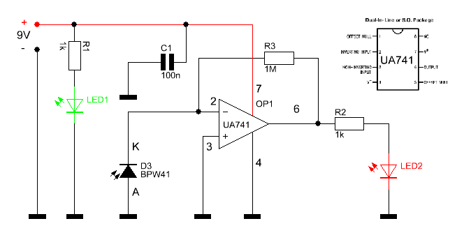

Pongo un comprobador sencillo para saber si los mandos infrarrojos emiten. Lo monté con buenos resultados y lo uso actualmente en el taller.
Lo saqué de esta página y en ella está también el circuito impreso: http://www.soloelectronica.net/comprobador_ir.htm
saludos.
Yo uso un aparato que llevo siempre conmigo: un telefono celular con cámara. Enciendo la cámara, le apunto el mando infrarojo y pulso los botones, veo directamente la intensidad y los pulsos del ir en el visor, nunca falla.
