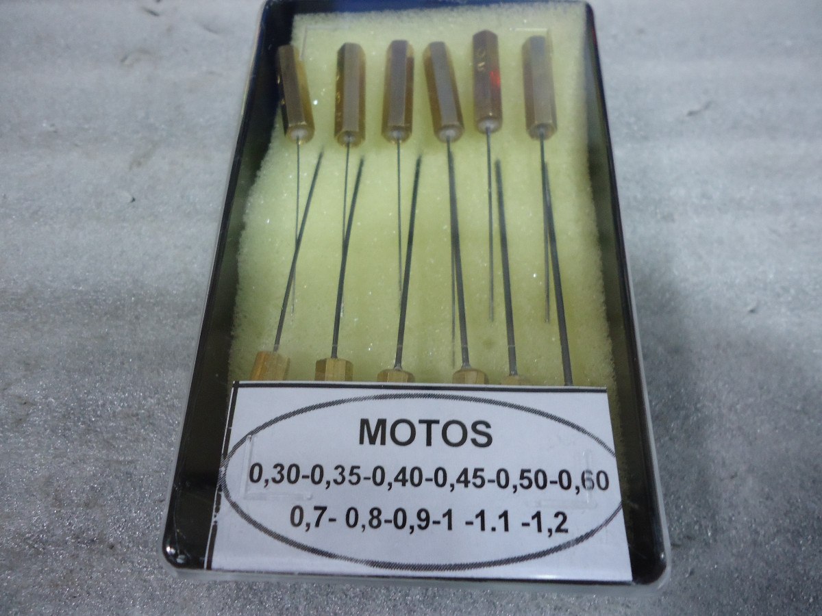

Éste no es un instrumento , es una herramienta muuuuuuuy util.
Se llama calisuar para gas y en rigor se utiliza para calibrar picos de estufas , cocinas , etc. Vale monedas !
Idéntico a los que son para carburadores de moto
Es una herramienta MAGNÍFICA para limpiar y o agrandar perforaciones a la hora de hacer reparaciones y/o montajes.
Se las recomiendo (y).

Dosme, eso parece más un punzón o algo por el estilo. Y sí, debe ser barato.
Los calisuares (según los conozco yo) son más parecidos a estos y son bastaaaaaaaaaaante más caros.
¿Tengo los papeles cambiados o esos punzoncitos se llaman igual?

Claro Cacho , son una especie de aguja afilada en sección triangular , con un manguito en el otro extremo para hacerlo rotar entre los dedos. Y como son para agrandar y calibrar "ujeros" se llaman calisuares ;). Tengo un juego de 3 unidades de 1 mm , 1,5 mm y 2 mm.
Los que vos me mostrás son calisuares para mecánica que son muchiiiiiiiiiiísimo mas costosos.
Éstos no tienen nada de presición y valen monedas , se compran en ferreterias , casas de sanitarios , etc.
Yo las uso continuamente.
