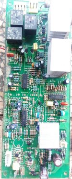

Les comento que me regalaron una UPS antigua, en malas condiciones por el desgaste de los años y tal vez por el descuido y desuso. Mi duda es si podría usarla como inversor al menos para ver tv por unas horas?
Esto siempre que trabaje bien, jjj, de hecho en la salida alterna solo tengo de 1 a 12 vol y variable no estable.
Si funciona sería una opción, "solo" necesitarías unas baterías y un sistema de carga.
Tengo una Batería vieja pero que me sirve para probar, la carga la estoy dando con un transformador y un diodo. Nada permanente y tal vez poco recomendado pero lo uso solo para probar. Pero la UPS no me da los 110 vol de Salida alterna. ¿Me podrían ayudar con eso?
Resoldar y revisar la continuidad de las pistas con multímetro.

Revise gran parte de las pistas y resoldé hasta que me lo permitió el fluido eléctrico "😞😞😞", pero sigo con voltaje alterno variando entre 29.5 y 31. Está placa tiene contacto y soldadura en ambas caras.

Si tenes salida y no entra en proteccion, mira los valores del feedback; Quizas tengas un problema por ahi... rabaja con un ESG3XXX?

Les cuento que continué resoldando y la UPS subió a 80 vol en la salida alterna, logra prender una bombilla led pero parpadeando constantemente.
El multímetro sin RMS oscila entre 47 y 51 vol mientras que el que si tiene RMS lo hace entre 80 y 85 vol AC.
Además se escucha un sonido constante en la UPS (tra-tra-tra) al mismo ritmo del parpadeo de la bombilla led. Les comento esto así porque no sé de que manera lo puedo hacer en un lenguaje técnico para que me entiendan mejor. Disculpen, pero recuerden que soy informático y no electrónico, 🤣🤣🤣
Revisa. los potenciómetros, no los cambies. de valor, midelos. puedes sacarlos y medirlos afuera pero no los gires.
Hice esto y almeno abiertas no están.

disculpame, pero te tomaste solo 2 segundos para verificar lo que te dije? mas allá de que tenes las pistas para atrás; Hiciste por lo menos la medición de la tensión de feedback? verificaste que sea estable o que no tenga perturbaciones? no! acá vi varios comentarios muy certeros, pero veo que al no tener los conocimientos básicos, ignoras o desprecias nuestro tiempo... te pregunte: "trabaja con tal integrado?" no respondiste... Te dije que mires tal cosa, no respondiste... queres que saque un pasaje a tu país y lo haga yo? pone voluntad, y si volves a decir que sos informático y no electrónico, entonces, voy a salir rotundamente a decirte que delegues a alguien que por lo menos entienda o valore nuestro tiempo y ganas de darte una mano.
Yo tambien en algun momento estive en camisa de once balas y le puse el pecho... todo esta en el esfuerzo y ganas que le pone cada uno.... no lo vas a resolver solo con hacer puentes en las pistas... necesitas verificar mas cosas por que esa placa por el estado, se sobre entiende que estuvo mal tratada... filtros, soldaduras frias... resistencias fuera de valor... tenes un super mar amplio de posibilidades... asi que te pido por favor que tratemos de que este tema no se vaya a F29... ponele un poco de voluntad . Saludos

Entiendo todo lo que me dice y acepto la crítica. Valoro mucho el tiempo de cada uno de ustedes y más que eso lo agradezco infinitamente. Lo poco que he aprendido de electrónica ha sido gracias a este foro y a ustedes pero hay términos que no domino como (feedback). Lo primero que hice fue buscarlo en el traductor de Google y después de muchos intentos para lograr conectarme al Internet pude ver que es algo como retroalimentación pero no pude ver nada más.
La UPS tiene un integrado SG3524N y dos LM339N

perfecto, con esto entonces ya me das una idea del hardware y basicamente podemos tomar parte del aporte de "gevv". El SG3524N puede oscilar o intentar cazar el punto de equilibrio si la red de compensación en el Pin 9 no está bien ajustada, o si hay ruido en el oscilador (Pines 6-7), en la referencia de tensión (Pin 16), o en la alimentación (Pin 15). También, un divisor de tensión incorrecto en el feedback (Pines 1-2) puede provocar inestabilidad. Viendo el estado de la placa, arranquemos de cero.... mas allá que vas a necesitar tener lo mas potable posible esas pistas, Imagínate que el SG3XXX es el corazon y cerebro de tu placa y tiene que mantener siempre el mismo ritmo; Si la respuesta de loq ue genera es inestable, te puedo sugerir un par de cosas que pueden llegar a estar pasando (esto le doy gracias al ruso y otros tantos con sus smps que en algún momento hicieron y me vi obligado a leer la hoja de datos por querer copiarlos y no tener los mismos resultados :ROFLMAO: )
  • Pin 9 (Compensación): Es el freno de mano del SG. Si los componentes acá estan fuera de rango o fallan, el integrado se vuelve impulsivo; O sea, va a intentar corregir la tensión tan rápido que siempre se pasa de largo, creando un ciclo de correcciones infinitas. La falla: El voltaje de la UPS nunca se queda quieto.
  • Pines 6 y 7 (Oscilador): Son el marcapaso de tu circuito. Si hay interferencia eléctrica cerca, el ritmo de conmutación se vuelve errático. Esta falla emite zumbidos o vibraciones físicas en los transformadores de la UPS porque el pulso no es constante. Ojo... tampoco confundas el zumbido del trafo cuando esta cascoteado ;)
  • Pin 16 (Referencia de 5V): Es el punto de comparación exacto. Si este voltaje tiene ruido/perturbaciones, el SG pierde rumbo y se pierde como turco en la neblina y obviamente no sabe contra qué comparar la salida. El sintoma seria que tu UPS sube y baja la potencia al azar porque su punto de referencia está oscilando.
  • Pin 15 (Alimentación): Cuando los MOSFETs conmutan, ensucian la línea eléctrica. Si esa basura llega al pin 15, el Sg se inestabiliza. La falla la podes notar cuando tiene carga pesada conectada.
  • Pines 1 y 2 (Entradas de Error): Acá tenes lo que tanto insisti... "Los ojos del circuito". Si el divisor de tension o resistencias (no obviar el opto en algunos diseños de circuitos) que llevan la señal hasta acá tienen valores muy altos o no responden como deberian, absorben cualquier ruido del ambiente o de componentes cercanos como si fuera una señal real. Como saberlo? El SG recibe información falsa y ajusta la salida basándose en fantasmas eléctricos. Asi que lo mejor es tratar de implementar un osciloscopio o un buen multimetro rms...
    Las recomendadciones de los electroliticos que te dieron, tambien son una excelente opcion a chequear...

Muchas gracias por la explicación y los datos, con esto voy a trabajar y luego le comento. Hace un rato se me fue el fluido eléctrico y con él el Internet. Desde entonces estoy intentando responder su mensaje y no lo logro por eso las demoras en mis reparaciones, disculpe....
Saludos para todos...
Tomé algunas mediciones en el CI y estos son los resultados, no sé si sirvan de algo:
Ping 1=3 voltios
Ping 2=2.6 voltios
Ping 16=4.8 voltios
Ping 15=11.3.
¿Cómo hago para medir ping 6 y 7 con el multímetro que tengo y que valor debería tener en esos pines?
