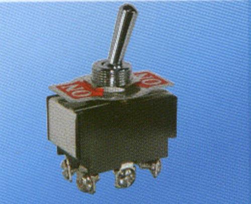

mucho más simple, puedes hacer un poco de bricolage y colocar un miniswich que al colocar la RCA correspondiente te cambie, o trabajas con la señal de video y utilzas la misma para la conmutación
