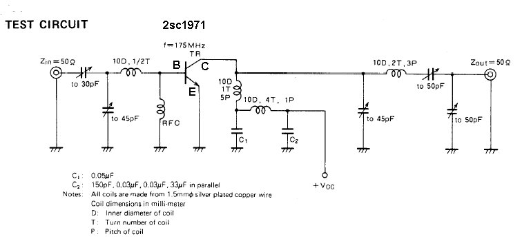

amigos les cuento que logre amplificar es transmisor de fm pero el transisor que utilice fue el 2sc2086 y se calienta un poco coloque los transisores en cascada y pues solo repeti la etapa una tras otra pero quisiera saber como medir de forma sencilla que potencia que emite este tranmisor y si alguien tiene un circuito con el 2sc1971 ya que tengo este componente y quiero implementar un amplificador de unos 4w o 5w para este tranmisor aqui les dejo algunas fotos por favor recibo criticas para mejorar el montaje(y)
hola en este mismo tema del foro subi una punta que detecta la rf y se conecta a un voltimetro y te puede ayudar a como guia para ver como vas a mi me ayudado mucho
Hola caro audiobis , en ese mismo Foro hay muchos circuitos enpleando el 2SC1971 o busque en el San Google en imagenes , hay una infinidad de proyectos enpleando el .
