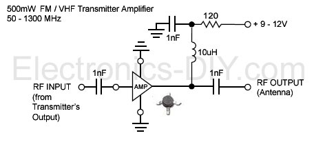

segun ese amplificador no sirvio segun se quemo por eso lo descarto aca tengo este que encontre mas facil lo que no entiendo es el amp. que componente es
y algun experto me diga si este me sirve de aca lo saque:
http://electronics-diy.com/500mW_FM_VHF_Transmitter_Amplifier_Booster.php
http://electronics-diy.com/store/500mW_VHF_FM_Amplifier_Booster.jpg
lo que veo es que dice que el amp. es un transistor nte 346 o el original 2n4427 , ahora si es este el transistor donde va la base , el emisor y el colector ya que el diagrama no dice

Hola...En ningún momento dice que el amplificador es el transistor 2N4427(te lo venden ellos en el Electronic-DIY store en forma de Kit)...lo que dice es que la salida de este circuito puede excitar a etapas echas con este transistor a continuación de esta.
No se que usaran...supongo un MMIC o un MAR4 algo parecido habría que preguntarle a ellos :).
Si no entendés Ingles traduci con el traductor de Google por ejemplo que es gratuito.
Ric.
Hola a todos los MMIC son produzidos por la firma norteamericana "Mini Circuits" y su major tipo en potenzia es lo "MAV-11" donde ese tiene una ganancia en 100Mhz de 12 Dbs (quasi 20 vezes) y potenzia de salida de 50miliWattios y NO 500 miliWattios como aclarado.

saludos no entiendo su respuesta amigo podria explicarse mejor
Bueno esplicando mejor , ese amplificador aportado aca:http://electronics-diy.com/500mW_FM_VHF_Transmitter_Amplifier_Booster.php , en realidad el tiene una ganancia en 100Mhz en torno de X20 ( vinte vezes) , y su maxima potenzia de salida es 50miliWattios y no 500miliWattios como aclarado , lo correcto nonbre dese CI ( circuito integrado )es "MAV11" y es fornido por la tienda norteamericana "Mini-Circuits".
Haora espero tener sido mas claro.
Att.
Daniel Lopes.
ahora si entendi por lo que se ve es muy inestable y muy poca potencia a seguir buscando circuitos entonces, repecto a mi transistor nte 348 que me recomiendas un buen circuito y por lo que veo no levanta el minitransmisor no excita al transistor nte348, cual es el verdadero numero original del nte348 que no logro dar con el original busco este transistor y no aparece mucho solo com 3 imagens en google y si pongo transmisor con nte 348 no sale nada. aca hay un solo circuito pero busco mas opciones
