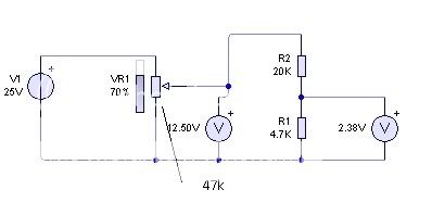

los 12v que entran al pin 6 lo dejo asi? o igual lo emulo? me comentas que los voltajes negativos que entran por le mismo pin son para detectar bajas en el voltaje,
ese +12v tambien es para lo mismo entonces?
al igual con los 3.3 y 3.3vsb los conecto con los emulados?? o lo dejo como esta?
los conectas, y cortas los que sean de salida hacia los sensores, y prendes la fuente.
si todo va bien encendera, y podras seguir con los cambios no vayas directamente hacia los 25v.. primero fijate si puedes anular las protecciones pero dejas una para que no se te queme la fuente.
con un resistor multivuelta, podrias empezar a subir poco a poco el voltage, viendo si no zumba la fuente.. sino huele a quemado.. etc.. y si la fuente prendio ya emulando los voltages 5v y 3.3v.. podrias empezar a quitar componentes y meter otros.

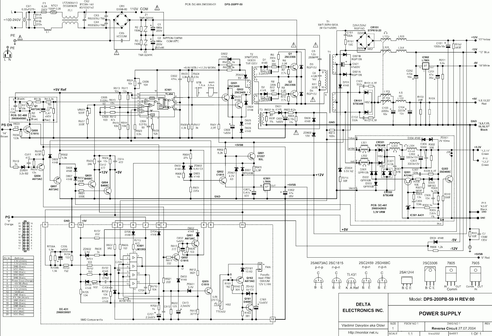

bueno el caso es que el compañero megas me facilito una pagina en el post anterior y ahi fue donde encontré el diagrama de esa fuente pero como aun no dejo de ser un novato me he mareado con el diagrama :confused: quisiera poder quitar las protecciones de sobre voltaje en la fuente para poder obtener el deseado para mis necesidades.
supongo que las protecciones están regidas por el lm339, pero como las quito o las truco no tengo una idea clara:
este es el diagrama completo de la fuente:

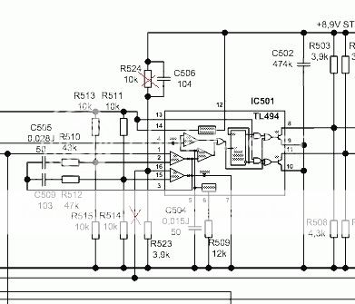

Hay muchas maneras de modificar una fuente , en definitiva todo el control del TL494 es:
Pata 1 y 2 , amplificador de error para regular Voltaje en general.
Pata 15 y 16 , otro amplificador de error idéntico ,en general se usa para limitar Corriente.
Pata 3 realimentación de los comparadores.
Pata 13 habilita o no la salida.
Pata 4 controla el death time-tiempo muerto.
Pobá de cortar la conección 10 de ese módulo que va a la union de los transistores Q1 y Q606 y contame que pasa (y).

quitar r524 y dejar el pin 16 solo con r523..y cortar la conexion hacia el resto del circuito llevando el pin 16 a practicamente negativo.. anulando las protecciones asi pudiendo empezar a alterar r505 y r506 para variar el voltage,poco a poco.. relax.

SI TU FUENTE... Y SOLO SI!.. es igual a la del diagrama debes pensar en varias cosas
1.- fijate que numeros de vueltas tiene para 12v y para 5v ya que parecen van aparte.
2.- no puedes, variar demasiado el voltaje, porque los electroliticos estan justos.. ya le moviste ya se pudo.. ok..
3.-tu fuente no tiene fuente chica 5vsb principal que normalmente tienen las fuentes atx, por si no te has dado cuenta, la fuente entra en modo standbye, reduciendo el voltaje tomandolo del bobinado 12v de 17.2v que se alimenta el 494 a 8.9v,sobre eso, tendras que dejar un par de hilos para poder modificar el resto de hilos siguiendo el metodo de DOSMETROS y asi llegar al voltage que tu quieres :unsure: ... asi te toco que quieres? :confused:
4.- :D buena suerte!, vas a necesitar mucha para poder sacar 12v alimentacion interna , ventilador y el voltaje que tu quieres sacarle.... yo mas o menos ya le vi como, lo digo porque el que va a parir cuates vas a ser tu.. :D hechale neuronas!
