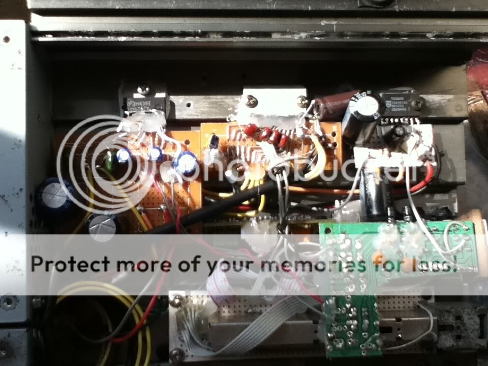

Hola, pues yo ya arme otra version de mi amplificador.. mas simple y pues tengo en una fuente que esta con +-29v( que le baje a 27.5v) un LM 4766 y un TDA1514 y otra de 14v en la que tengo un TA8264 y pues no se si aguante la fuente de 360wtts que tiene +-27v con esos dos integrados..
la fuente tiene 2 capacitores de 2200uf/50v y el LM4766 2 de 1000uf/50v el TDA1514 dos de 2200uf/35v, sera suficiente ?

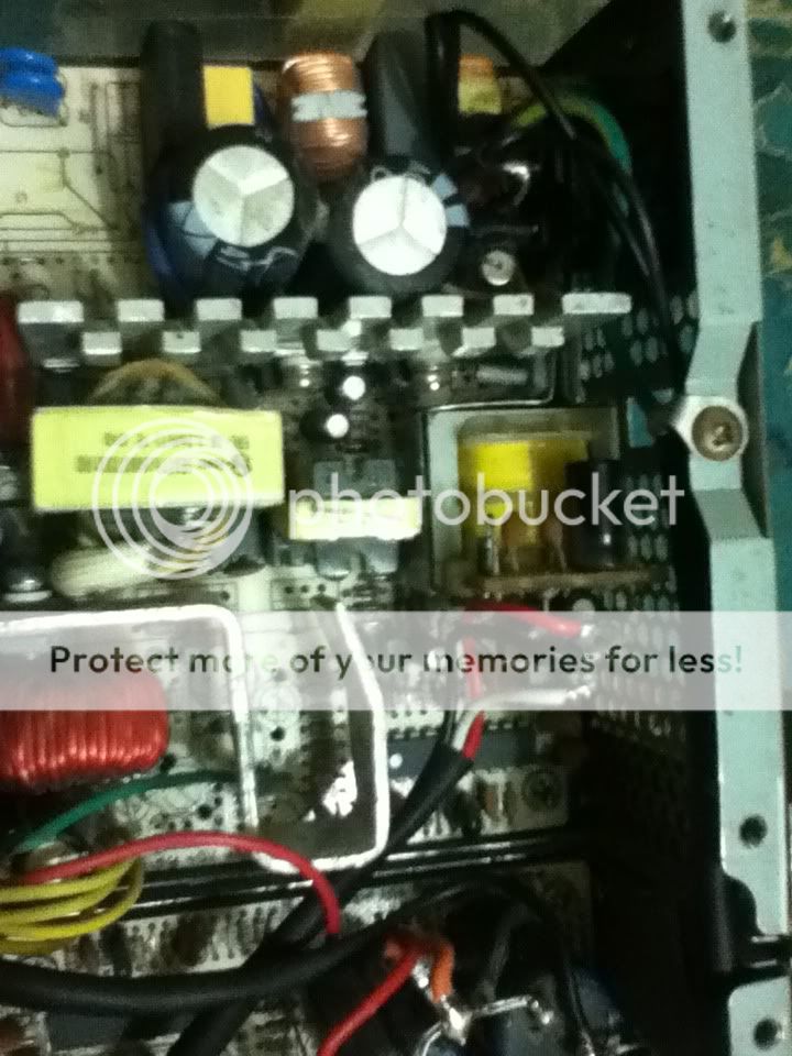

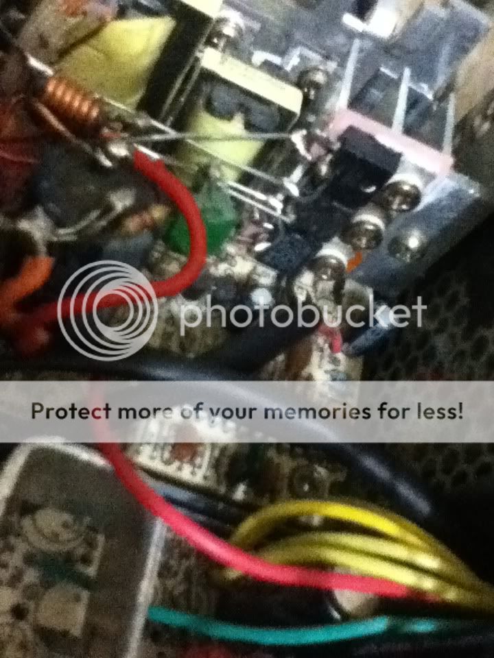

siguiendo con las fuentes raras tengo otra que me regalaron, los tr primarios son mosfet, estafuente falla con la pc, pero sola no, le he conectado 80w de carga en los +12v y funciona perfecto aqui unas fotos:
y aqui adjunto una foto con lo que he identificado en la placa, ya medi é identifique lo que se ve en la foto.
link imagen en tamaño completo:
http://i41.tinypic.com/33beah3.jpg
hoja de datos del ic ps113:
http://pdf1.alldatasheet.com/datasheet-pdf/view/307250/SITI/PS113.html
