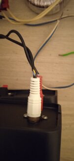

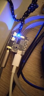

Modulo Bluetooth Chino no suena
Ni lo instalé aún. Sólo inyecto una señal en el selector de entradas y no hay sonido por el parlante. Esto lo hice estando seleccionada la función CD. Si selecciono la entrada AUX, sí tengo audio por el parlante.
Pero finalmente decidí dejarlo pasar a este Sony por que muchas cosas no funcionan y sería un trabajo interminable.
Yo lo tengo conectado fuera del amplificador con un cargador de móvil, y un Jack hacia la entrada del amplificador. Y funciona de maravilla.
