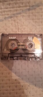

Por curiosidad . ¿Podrías decir la marca y modelo de las cintas que usas? Las pletinas AIWA siempre han grabado muy bien.
EDITO: He visto las marcas, RAKS y otra que no tiene buena pinta. No las aconsejo. Como mucho las RAKS. Yo probaría a grabar en varios modelos, TDK D de los 90 e inicios de los 2000. Las SONY CD-IT 1 o 2 y las TDK CDing funcionaban muy bien. Estas últimas son de cromo. De las SONY CD-it slide-case azules a veces daban algo de dropouts pero daban unos agudos muy buenos. Maxell daba también muy buenos resultados. Las philips CD-One, posición normal eran bastante asequibles, muy buena relación calidad precio. Las Philips CD-Extra para mi no dejaban de ser cinta de ferricromo tipo 3 vendida como tipo 2. A mi hace meses, una TDK-D de mediados de los 2.000 me daba problemas, me grababa sólo en la cara A en un canal y no era defecto de mi pletina. La cinta era nueva.
Con la pletina que tienes no debes de tener ningún problema en reciclar cintas. El borrado se hace con polarización AC y no con imán continuo que en las cintas de cromo da más problemas porque a veces siempre se escucha "debajo" lo que se había grabado antes.
Tengo cajas y cajas llenas de cintas de las que me encuentro en la calle tiradas para reciclarlas y coleccionar, lo se, tengo un problema. Un trauma infantil con las cintas.
GALLUMOPTIMAL comprada en amazon, y una RAKS High position Type 2. Las 2 de 90min.

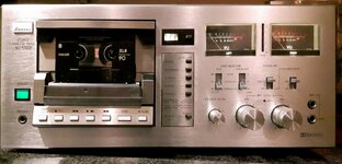

Para mi esto es una cinta "broadcast"... o casi, las cintas de metal sonaban MUY BIEN pero a costa de tener una pletina de nivel.
Yo tenía esta, pero como a mi me gustaba, a otros también y un día se evaporó... pero dejaron las cintas, así que dentro de lo malo...
Una cinta como la que muestras en la imagen de la derecha la vi en ebay, una pioneer, pero cuesta un leño gordo.

No no, uso cintas de segunda mano de vete a saber que año, posiblemente de los años 90 o principios de 2000, aun sin abrir, vienen con el envoltorio aún.
Las tienen almacenadas ahí aun sin abrir, he tenido problemas con 2 de ellas, estas a los pocos días, se endurecen, y la pletina Aiwa, le cuesta hacerlas girar.
Ahora estoy usando unas cintas compradas en amazon, estas son marca GALLUMOPTIMAL, pero nada de cromo.
Las otras que me están dando problemas son de marca RAKS High position Type 2.
