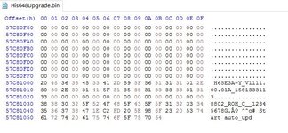

Son dos CRC los que se calculan.
¿Por qué dices que es incorrecta?
¿Sabes cómo se calculan?
Espero que no los estés comparando con los de otro firmware.
Por lógica, un firmware reempacado siempre tendrá los CRC diferentes al original o a cualquier otro.
Hola, mira los dos firmwares que te compartí, sus checksums son iguales, no sé cómo lo hizo.
Repito nuevamente... Ningún firmware puede tener los checksums iguales.
Básicamente el primer checksum que se obtiene es el del script, y el segundo, Header + todas las parte incluyendo su alineación + Footer CRC.
Así que con una sola letra que sea diferente, o un solo byte modificado en alguna partición o su alineamiento, es suficiente para que cambien.
no sé cómo lo hizo.
Lo que hizo fue copiarlos y pegarlos, esa es la única manera para que sean iguales.
Eso está mal, lo correcto es calcularlos.
Te recomiendo que estudies la estructura del firmware Mstar.

¿Se puede agregar (H65E3A-Y V1111.00.01A.0210 RSAG7.820.8802/ROH) en el firmware al empaquetar?
¿Es 0210 un script dinámico? ¿Generará aleatoriamente alguna matriz?
