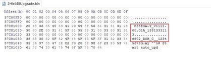

IMG_20240124_053138.jpgAl empaquetar, elimine el lugar donde dibujé el círculo rojo y agregue la información de la versión (H65E3A-Y V1111.00.01A_1581333113 RSAG7.820.8802/ROH) al empaquetar. Probablemente sea correcto operar las sumas de verificación de esta manera.
Veo que no has entendido nada de lo que he explicado.
Lo que estás haciendo es incorrecto y por lo visto aún no tienes en claro ni donde están los checksum ni su origen.
Todo tiene un motivo y un por qué, y en este caso, saltan a la vista de quien pone atención.
