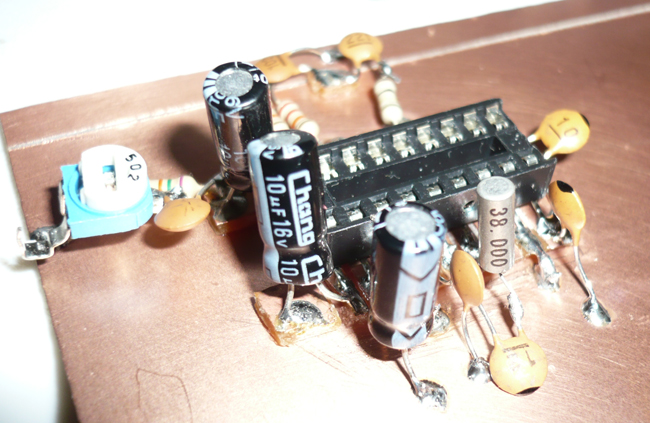

Un Avance...
El integrado es como cualquier otro...
EXCELENTEEEE!! No pareciera ser tu primer incursion en manhatan, aunque asi lo sea..! Para la proxima recorta un poco mas las conexiones (ej. los capacitores)
siempre quise hacerme uno con el ba1404 pero es dificil conseguir el cristal de 38kHz... se consigue en casas de electronica?? saludos
a573r10n, la verdad está muy bien como te quedó con el manhatan. Que bueno que tengas el cristal de 38khz. Eso hace que se justifique el uso de este integrado. Y las etapas amplificadoras? vamos que parece vas bien.
pd: el largo de las patas no es crítico...
Ya lo tengo listo compadres, esta noche termino una fuentecita estable que saque de un libro de RF especial para este OFV y a probarlo, antes de poner el IC probare la tension en la patita de alimentación...
PD. No encontre la inductancia de 4.7uH asi que le he puesto 3 de 1.5uH en serie. Segun mi inductometro me salen algo de 5.10uH al final, bueno, no es perfecto pero esta cerca...
Creo que cualquier valor de inductancia debería funcionar bien. También creo que se podría reemplazar una resistencia de algún valor medio bajo.
Tené en cuenta que el IC tiene su consumo (bajo, pero consumo al fin) así que puede ser que leas un poquito más de 3v (tensión máxima que se le puede suministrar al BA1404) si no tenes el integrado puesto. En caso de leer 3v o menos, se comenta por ahí que 1.5v es la tensión a la que trabaja más estable aunque su potencia de salida se vería afectada y podría ser causa de que no te funcionen las dos etapas siguientes.
