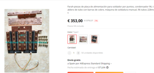

Puede que me llamen exagerado por colocar por aquí una placa con 40 mosfets o ésta del aparato de arriba con 48 del tipo IRFB7430, pero este chino:
ha puesto nada menos que 96 en esta enorme placa al "módico" precio de 353 euros.
Probablemente sea para un soldador por puntos convencional, de funcionamiento continuo que necesita cientos o miles de amperios y tensiones más altas. No se ven cómo van las resistencias y diodos de protección, la foto no tiene suficiente definición.
Tienen menos resistencia interna Rds los IRL40SC228 o parecidos, 0.5 miliohmios, la mitad, pero resultan más difíciles de colocar y soldar, aunque son más baratos, se manejan bastante peor, al menos esa es mi opinión. Los que tienen un agujero se colocan y manejan muy bien, pero la salida del surtidor sólo tiene un terminal.
Aquí han empleado cobre, pero aún así, creo que deberían haber puesto pletinas más gruesas y tornillos más gordos.
