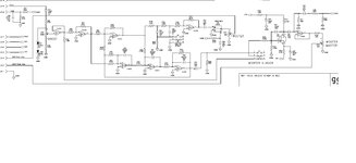

Hola a todos y espero no me castiguen por el siguiente aporte: Durante mucho tiempo luché y luché para que el preamplificador quedara en excelentes condiciones, después de hacer uno tras otro sin poder escuchar algo agradable y que no diera problemas en ningún momento, decidí descargar todos los pdf posibles, desde el 400RB hasta el 2001 RB, Decidí agregar una parte del 2001 que es el "buque insignia de los Gallien. El siguiente archivo lo diseñé con Wizard directamente. Si alguien se decide a mejorarlo, le puedo pasar el archivo Wizard donde lo diseñé, advierto que es el primero que hago en mi vida y carezco de estudio. En fin quedó una belleza y solo mide 13X7 cms.

La resistencia de 12K que se encuentra en la parte posterior izquierda es para hacer puente directo desde el pin 2 del potenciómetro del boost, Y si desean conectar directamente dese la pata 7 del I.C 3, lo pueden hacer del terminal que dice in que ya tiene el Send y Return incluido, la placa se alimenta con +15 -15 y cuenta con dos salidas ya que es para biamplificador, bajo y tweeter. solo es soldar un cable de señal en el pin 2 de cada potenciómetro, el de izquierda es el bajo o woofer y el de la derecha es el tweeter. Aquí dejo el diagrama en jpg ya que no me deja subir el pdf porque es muy pesado.

Si desea puede descargar el PDF desde la misma pagina de Gallien, yo lo tome de la pagina 49 y es la actualización del 8/16/04, después subo fotos de como quedó además de las modificaciones que le hice al pre original.
