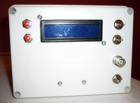

Anoche he estado haciendo las pruebas iniciales y todo parece funcionar bien. aqui algunas de las imagenes.
En esta vista del gabinete se puede observar cómo fue planificado el montaje. Como se puede ver al centro esta una pantalla LCD de 16x2. a su lado izquierdo están los dos pulsadores necesarios para el ajuste del frecuencímetro: SET y ADJ + -. Cuya explicación se encuentra en la entrada inicial de este proyecto. Al lado derecho esta lo mejorcito, de arriba hacia abajo se encuentra el switch de encendido y apagado, luego el switch que conmuta entre HF y VHF (también incluye parte de UHF), debajo el conector BNC de ley, y para finalizar un switch que nos puede brindar una atenuación de 10dB necesaria para evitar catástrofes en caso se quiera testear un transmisor potente.

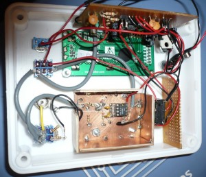

En la vista interior podemos observar en la parte superior el frecuencímetro inicial, el cual cubría hasta 50Mhz, al lado izquierdo los switchs y el conector bnc, en los cuales se ha utilizado en las zonas en las que pasa la señal de RF cable coaxial delgado para que sea trabajable. En la parte inferior esta el circuito del prescaler el cual ya conocen gracias a la primera parte de este articulo, pegado a su lado derecho esta un relé que utilice para que me ayude con la conmutación de HF a VHF. a su lado se ve un pedazo de placa de pruebas el cual pegue para que me ayude a confinar la batería de 9v que utiliza.

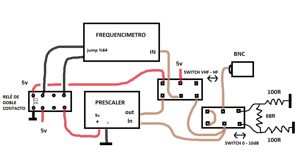

El diagrama de bloques que use:
Como pueden ver el esquema tiene un solo conector BNC a diferencia de otros esquemas que hay en la red donde se usa uno para HF y el otro para VHF. Otra particularidad es el uso de un relé, el cual utilice porque necesitaba hacer 3 contactos diferentes al momento de pasa de HF a VHF los cuales son: 1. 5v de tensión al circuito del prescaler. 2. Jumpear los conectores que en el circuito del frecuencímetro inicial le da la orden al PIC de multiplicar el resultado por 64. 3. Conmutar la frecuencia que recibe el conector BNC para ser leída primero por prescaler o el frecuencímetro inicial. Como tenía estas tres acciones a realizar escogí utilizar un switch y rele de doble contacto. Uno de los contactos del switch lo utilizaría para la frecuencia y el otro para activar el relé, el cual le daría por uno de sus contactos energía al prescaler y con el otro jumpearia al frecuencímetro para la multiplicación por 64.

En algunos casos distingo hasta 20dB a 40dB. Ademas porque me imagine que si le pongo el frecuencimetro a un equipo que bote bastante vatiaje me las veria cuadras sin una atenuacion fuerte...
MUCHO pero MUCHO cuidado con esta afirmacion (no la habia detallado).
1W @ 50ohm es 30dBm
10W @ 50ohm es 40dBm
100W@ 50ohm es 50dBm
Si tienes un transmisor de 10W y le aplicar un atenuador de 10dB,tendras al otro lado 40-10dB= 30dbm (1W). El primer resistor disipará 52% por lo que quedará hecha cenizas (estas usando un resistor de 1/4W) y el segundo 33%: tendra el mismo destino que la primera. Yo te recomendaria usar acopladores 10:1 y luego usar el atenuador, estaras aislado del PA.
PD:En el esquema tienes un error, no es 68K sino 68ohm. saludos
Hola anthony, ¿podrias hacernos un esquema de como aplicarias el atenuador entonces? por otro lado, no es suficiente con subirle el vatiaje a las resistencias??? Por otro lado, no se si el moderador me pueda ayudar, ya que en ninguno de mis dos navegadores veo el boton de editar para cambiar la imagen por la que diga 68 ohmios..
El acoplador es con un toroide y con respecto a lo de subir la potencia de disipacion de las resistencias, es una mala idea a menos que consigas de potencia y NO inductivas.

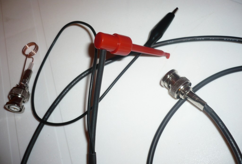

Hola, he fabricado un par de conectores basado en lo que me dicen por este hilo:

Está bien la sonda, pero no lleva ningún diodo o condensador?
El atenuador creo que debe ser algo mas potente. El que tengo de laboratorio, admite hasta 250 Volt en la entrada de medición, es algo salvaje.
Es necesario el diodo o el condensador? En realidad no he visto ningun tuto que lo indique y como la frecuencia se la introduciamos antes directamente no vi la necesidad. En caso sea necesario se podria poner como parte del circuito interno??? Y sobre el atenuador, le solicito a los entendidos que aporten ideas y esquemas para implementarlo como aporte.
A573r10n
La bobina de acoplamiento que has realizado sobre el conector BNC esta perfecta y no necesita ningun agregado de capacitor o diodo en la misma, solo necesitaras acercarla a la bobina de salida del transmisor a medir lentamente observando que la lectura del Frecuencimetro sea estable, y digo lentamente para no saturar al frecuencimetro ni dañarlo por exceso de potencia de entrada.

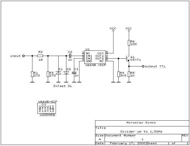

Los frecuencimetros comerciales suelen tener una protección sobre la entrada formada por una resistencia serie de valor bajo y dos diodos tipo 1N4148 en oposicion y en paralelo ellos contra la masa de entrada, de esta forma se aseguran que no se aplicaran potenciales superiores a los +/- 0,7 Volts sobre el amplificador de entrada y en todo caso solo se quemaran esos componentes y no la etapa de entrada: llamese Prescaler (muchisimo trabajo conseguir uno) ó Amplificadores a MosFet's.

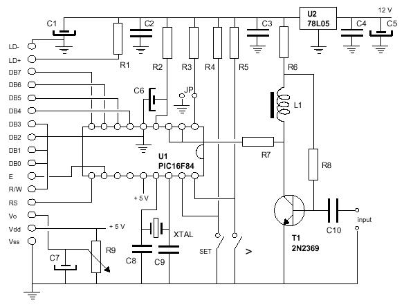

Gracias, mira, he estado mirando el esquema del frecuencimetro y en el caso de HF tiene en la entrada un capacitor de 1nF, creo que eso lo ponen para que solo pase la alterna y no continua no?
Por otro lado, me parece que los componentes que mencionas para proteger el prescaler son los que salen en el esquema que use:

Con respecto al esquema del frecuencimetro en la entrada de HF no veo que tenga la protección, el daño seria menor al tener un transistor bipolar a la entrada. Sin embargo, seria mejor tener la protección de "la resistencia serie de bajo valor y dos diodos tipo 1N4148 en oposición y en paralelo ellos contra la masa de entrada" como observas en el esquema del Prescaler que has posteado.
