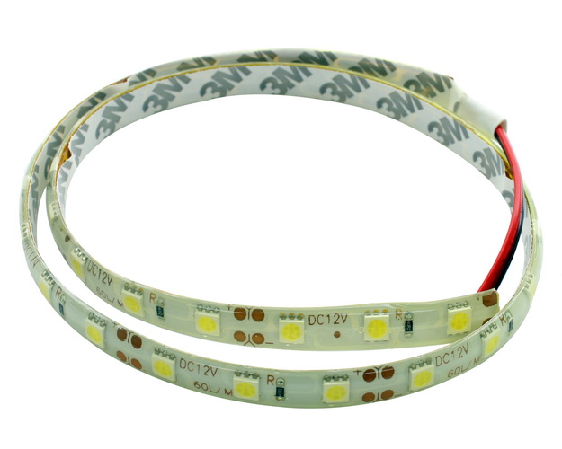

Si te refieres a bajar la corriente lo que voy a hacer es poner una resistencia de 10ohm 5W para que consuma 200mA
Foto de la tira de leds ?
No puedo porque esta dentro de una caja de acrilico como base para una placa con mi nombre y si la abro no tengo pegamento ahorita
Tal vez como esa, un poco mas larga pero no mucho, los LED son blancos
Acortando la tira consume menos , entonces la fuente podría encenderla sin problemas.
Siempre y cuando la fuente funcione correctamente.
Además , siempre se las puede volver a unir (soldar)
Ahh ya entiendo tu punto, pues si, igual cuando abra mi base mañana veo si dejo la resistencia o corto la tira y para evitar el parpadeo le pongo un led con una resistencia de 100ohm para que consuma 100mA en la linea de 5V y no osile la linea de 12V
