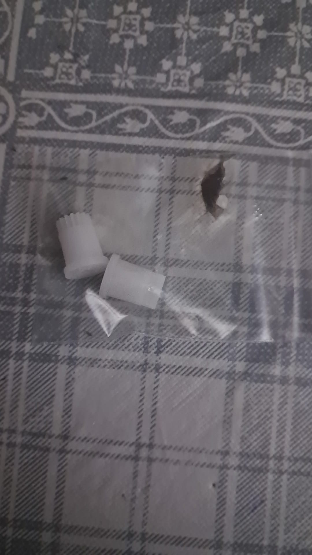

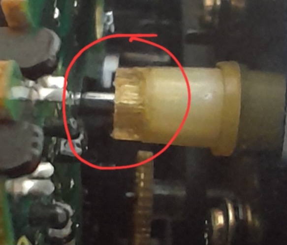

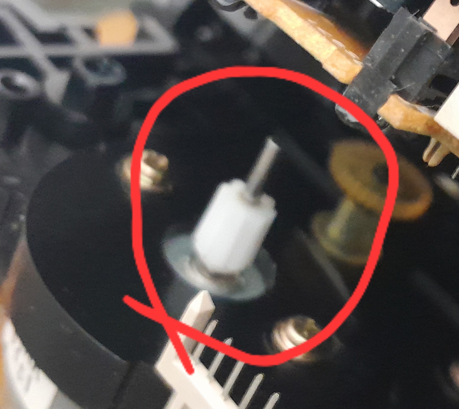

Hola amigos, ando de nuevo por aqui, en este caso con un problema en las pletinas que pertenecen al conjunto Technics modelo pletinas RS-CA1060 dejo manual de servicio.
Hice un pedido de 4 poleas, las dos que van al eje motor tal cual así....
Este es la polea de goma dura a la que le faltan dientes, por eso no hace la función de abrir la puerta motorizada ni play ni rebobinado.
Esta otra imagen es de una polea blanca dura que lleva debajo de la polea de goma sin dientes como una funda como mostré en la imagen anterior.
Y ahora me llegaron estas:
Pero no las tengo aquí, asi que no las puedo probar, hasta el miércoles nada, la duda que tengo es que no se si tengo que quitar la polea blanca que quedó debajo de la polea de "goma" y tampoco se si la medida de las nuevas tendrán la longitud justa para ponerlas en el eje motor y echar a andar.
El vendedor me comenta que las nuevas que me mandó, miden de longitud 11,6mm, espero sirva, hasta entonces no las tengo aquí.
