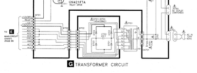

Buenos días,
Compré un sintoamplificador Technics SA-EX110 sin funcionar, junto con su par de bafles que vinieron en mal estado, pero bueno, es de esta forma o de ninguna, siguen siendo equipos muy caros para comprar.
Si bien debajo están las fotos, al inspeccionarlo rápido vi un hermoso puente con hilos de cobre donde va el fusible de 5A 125V. El equipo tiene una fuente stand-by que maneja un rele y el mismo acciona al energizarse y cambia de estado al presionar el pulsador de power-on.
Lo que está quemado en este caso es el primario del transformador de potencia, no pude encontrar las características del mismo. Si bien puedo volver a bobinar con paciencia, antes de eso quisiera poder verificar que lo que sigue del circuito funciona para no pasarme una semana en algo que no me va a llevar a nada. El secundario tiene 7 pines de salida, al ser un módulo clase H tiene dos rieles de alimentación, pero me gustaría saber los valores no solo de esas salidas como la de una auxiliar de muy baja potencia que servirá para la parte de control.
En el manual de servicio, tanto como impreso en el PCB aparecen leyendas de AC4, AC5, GND, B+, -B pero no encuentro los valores.

No se ve el manual de servicio, ponle aquí para que los demás puedan opinar (y)
Puede que no esté el primario quemado, sino que se haya abierto el fusible térmico interno, pero es solo una suposición.

Claro, es que en el video no mide la tensión en los pines 6 y 7 del transformador:
Los mide con respecto a un punto sin referencia para ellos.
Por otro lado lo de un fusible térmico no es porque al transformador lo retiré de cualquier PCB y lo probé fuera (una de las fotos que pasé). No tiene medición de resistencia en el bobinado primario, aún así, lo conecté con una lámpara serie y cortocircuitando los secundarios no la enciende.
Ese bobinado independiente es para alimentar alguna etapa de control terminan en un integrado en el frente pero no encuentro una hoja de datos como para ver los valores de alimentación:
Ese bobinado es el que no me permite animarme a probarlo, dado que los valores de los 2 rieles de alimentación los conozco, los había también visto en el video que pasaste.
Si el fusible esta abierto no tiene medición de resistencia, el fusible debería estar al final del bobinado primario, también revisar las uniones de los pines con el alambre.

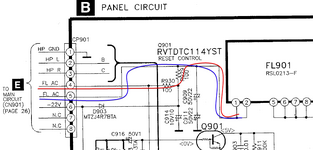

Esos dos cables de alterna que mencionas van directos al display, que al ser de tipo bombilla necesita corriente alterna. No recuerdo exactamente de que valor son, pero de todas maneras, si no los conectas te irá todo, excepto que no te encenderá el display. Una vez tengas claro que funciona puedes preguntar a ver si alguien tiene alguno similar y te lo quiere medir o le metes de entrada 7,5v (no se por que tengo este valor en mi memoria de otros equipos) y si ves que es tenue vas aumentando hasta que se vea razonablemente bien sin pasarse que se queman. Tambien tengo el valor en otros equipos de 35v pero como no estoy seguro te diria que lo pruebes sin conectar nada y una vez funcione entonces le vayas dando tensión gradualmente.
El voltaje de alterna de un display fluorescente, mayormente ronda los 3Vca o 4Vca, el voltaje negativo para ese mismo display es menor (va hacia lo negativo) a -21Vcc.
La única referencia que tiene ese bobinado es el voltaje negativo, y ni así va conectado directo.
Si esta abierto el fusible térmico, o en su defecto cortado la/las conexiones de los pines respecto del bobinado, no vas a medir nada, quizás entre algunas bobinas referentes a cambio de tension (110Vca/220Vca, por ejemplo).
En el manual, en los pines del amplificador aparecen los +/-59Vcc y +/-34Vcc (esto ultimo vienen de lo marcado como 12Vcc y -12Vcc 🤷‍♂️)...
