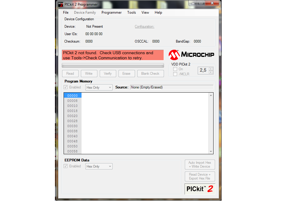

Hola , les hago una consulta a todos aquellos que hayan hecho el programador.
Porque hice la plaqueta , que publicò Moyano en la primero hoja...
Pero , al ejecutar el programa " Pickit 2" , me sale èsto...

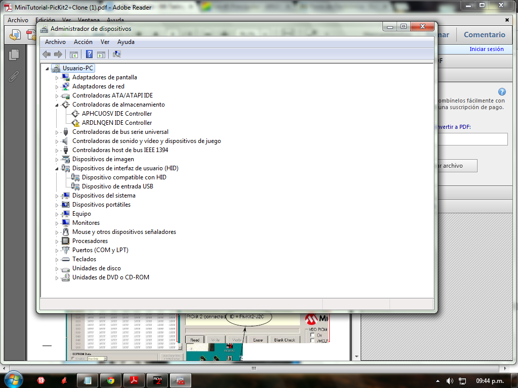

Y leyendo el manual que tambièn publicò en la primera hoja.. , en administrador de dispositivos , me sale èsto:

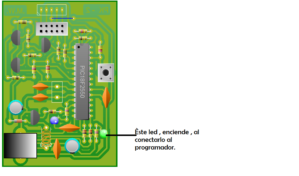

Èste , es el diseño que utilicè:
Lo que me llamò la atenciòn , es que al conectarlo , no me aparece nada en la pantalla... , es decir , es como si no hubiese conectado nada a la pc
Debo aclarar , que por lo medido, no tengo cortocircuitos , ni nada.
Los componentes , los puse tal cual figuran en pcb wizzard, y con los valores que indican haciendo doble click en el componente.
http://www.dmtinc.cl/imagenes/Vf9L.png
http://www.dmtinc.cl/imagenes/RGKb.png
Probá grabar nuevamente el pic. Configura bien el oscilador a XT (Cristal de cuarzo) en 20MHz. Si el error persiste, comprobá la tensión del pic o probá en otro puerto trasero. Es posible que la fuente de la PC no llegue a alimentarlo correctamente. Podes verificar eso con una fuente de alimentación de 5V aparte y sólo el cable con el Rx-Tx a la pc. Otra cosa que pide, es soldar la carcaza del conector usb a la placa, pues es parte del circuito. Comprobá las tensiones en la salida. Verificá el cable antes que nada. Puede ser que el cable de entrada o salida de datos se haya cortado. Luego de haber comprobado todo eso, cambiá el pic y probá nuevamente. A mi me ha funcionado con un inductor de 680 y de 470 microHenrios.

Acà , les dejo las que pude tomar
¿Estás usando un PIC16F876 o estoy viendo mal? El microcontrolador requerido es un PIC18F2550
Claro , estaba tratando de programar ese pic.
Creìa , que se ponìa el pic y listo...
Osea , que tengo que poner primero el PIC18F2550 , luego tendrìa que programarlo, y recièn despuès podrìa programar el pic 16F876?

Asi es. El dispositivo es un clon del pickit2 (una copia del programador comercial de microchip) que lleva el pic18f2550. Su salida es el ICSP (In Circuit Serial Program) y se conecta en una protoboard para programar otros pic's. Para que el dispositivo funcione, el PIC18F2550 debe estar programado con el software que podrás encontrar en el sitio oficial de Microchip, al igual que el software que utiliza. Me refiero al pickit2. Logicamente, también se puede utilizar el proteus o el mplab para programarlo con ese dispositivo. Para programar el pic, se puede utilizar el JDM.
