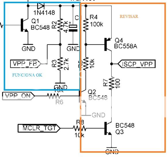

arme el pickit2 y tengo el problema que me da en Vpp 12.1v en la prueba de troush no se que pero en el multimetro me da 4.7v, alguien de mexico que lo armo y no tiene problemas me podria decir si realizo la PCB de felix y que componentes utilizo.
o de como se podria solucionar ese problema.
*cabe mencionar que la primera vez antes de este error lo arme en proto y me davbe en la prueba los 12.1v en el multimetro y en pantalla depues de soldar y desoldar y cambiar transistores,diodos,bobina y demas el problema persiste

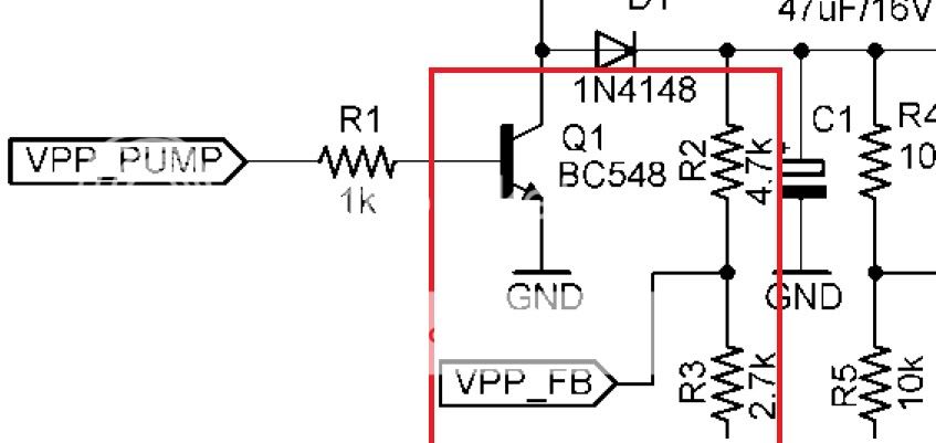

julio00004 como estás. El problema puede estar en varias partes pero vamos paso a paso:
1º - Puede ser la bobina. El valor recomendado es de 470uhy o mayor.
2º - Puede ser la red de realimentación que te muestro en la imagen:
3º - Fijarte que el diodo no esté al revés.
4º - Que la distribución de pines del transistor de conmutación esté bien (muchos le escapan acá).
5º - Problemas debido a soldaduras frias...falsos contactos, etc.
Mirá eso y después decime.
gracias moyano por responder pronto, te comento que despues de el error que te mencione lo arme de nuevo en protoboard y cambie transistores pero deja checo y te comento
te comento moyano que ya cambie la bobina y los transistores pero sigue en lo mismo, te comento que en la prueba todo aparece bien cuando doy click en troubleshort me aparece en pantalla Vpp 12.2V pero el multimetro me marca 4.7V, crees que pueda ser el pic,o que este conectando algo mal o crees que no configure bien el software o que este bloqueado algo no lo se, mañana te digo que pude lograr
Eso quiere decir que no tenés ningún problema de hardware en la parte de generación de voltaje. Ya un problema menos...tendrías que fijarte en el circuito de control:
Es un problema obvio de hardware, quizás el PCB no esté en condiciones...por eso te pido que por favor pongas fotos para verlo mejor.

te comento desde que lo desolde de la pcb y lo volvi a montar en proto me da ese valor compre de nuevo el material y nada incluso volvi a programar el pic, las tensiones que me da son las sig:
en VDD 5V
en VPP 0V
DATA 0.07v
CLOCK 0.07v
AUX 0.07v
estas tensiones es sin realizar la prueba, será que no tengo bien configurado el software (que lo dudo), me podrias decir que tensiones me deberian de aparecer en caso de que estas no estuvieran bien, por cierto el valor de VPP en la prueba es de 4.7v y en la pantalla dice que son 12.1V, vi la imagen que mandaste y si me podrias decir cuales deben de ser las tensiones y corrientes para checarlas.
