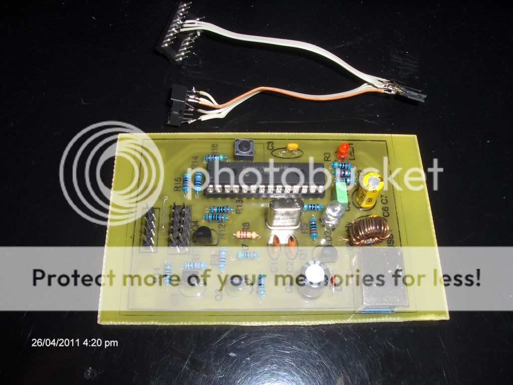

:):) Al fin, luego de tomarme un descanso y ver las cosas con calma, logré que funcionara je je, la falla era tan simple que me apena decirlo. Puse al revés los contactos D+ y D- del conector mini-usb en el placa:oops::D.
aqui le mando una foto de mi pickit2 clone al lado de mi fiel JDM y gracias a todos en especial a Moyano y J2C que siempre estan ayudandonos.
picture.php
como pueden ver tuve que colocar un cruce de puentes justo en el logo de USB je je, ya lo modificaré cuando tenga tiempo...

Pues mis felicitaciones por vuestro diseño, MUY PROFESIONAL, Bienvenido al Club!!!.
Solo te recomendaria que le pusieras algo estilo acrilico del lado de las soldaduras para proteger al programador de eventuales cortos que pudiesen producirse al apoyarlo durante el uso debido a restos de alambres/cables de los componentes que solemos usar en nuestras mesas de trabajo.

En este foro se puede ver el interés por llevar a buen término cada proyecto propuesto y sobre todo por dar los mejores acabados en los prototipos :aplauso:
