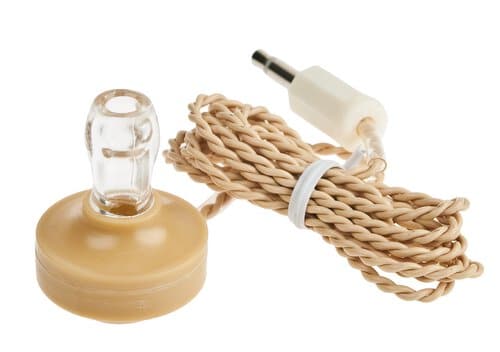

Tengo la Galena :) :) :) :) y el alambre de cobre forrado en algodón :cool: , el carrete es de madera cómo para que consideren la edad :rolleyes: Yo quería Litz :cry:
!Hola a todos!, caro Dosme , ? acaso tiene en las manos lo audiofono de 2000 o mejor aun 4000 Ohmios de inpedancia ?.
Hasta hoy en dia jo busco por un tipo deses y nada , no logro encontrar para conpra mismo senendo un ya usado (segunda mano) .
!Fuerte abrazo !
Att.
Daniel Lopes.
Lo mejor eran los auriculares de cristal , los tuve y no los puedo encontrar :confused: :cry:
Aunque las cápsulas telefónicas antiguas andan muy bien :) (y)
Mejor poniendo dos en serie :devilish:
