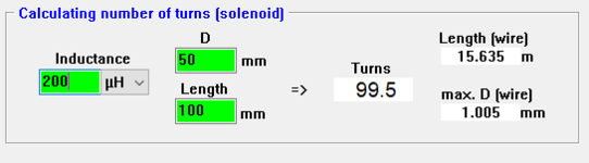

Hola Gatxan, eso se resuelve sin problemas. Las bobinas de radio galena andan en los 200 microhenrios, las suelen hacer sobre caño de pvc de dos pulgadas, llevaría unas 100 espiras, unos 16 metros de cablecito no mayor a 1 mm, con derivación para el diodo a la cuarta parte (espira 50 del lado de masa) Esto es así para no sobrecargar el circuito sintonizado y perder selectividad. El diodo conviene que sea Schottky (baja barrera de conducción) si no conseguimos sirve un 1N4148 común.
