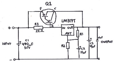

con el agregrado de dos transistores se puede ampliar el rango de la corriente
algo asi ,para que la puente pueda entregar mas corriente

yo tenia una fuente(quedo en la fabrica,la arme yo)
,con lm7805 y 7909 + transistor que regulaba de 0 a 15 volt . 5 amper
si llego a encontrar el esquema,a lo subo
era parecido a este,pero no me acuerdo que le hice para que regulara desde 0 a 15 ,aparte de agregarle los transistores
