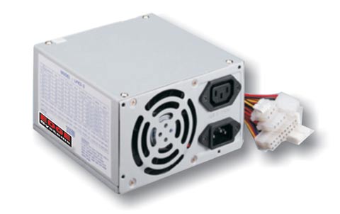

Mira vos, yo justamente tengo el mismo cable adaptador, el tema que agregaría, la fuente esa que trae ese pack -la que se ve en la imagen junto a los cables, esa que se parece la de una notebook, aunque en plan barato y hasta trucho parecería-, es una verdadera porquería (lo sé por experiencia por los desastres que me hizo, dado que una de ellas se quemo por sobrecalentamiento, y otra por problemas del conector me quemo una lectora, y al poco tiempo también se quemo por calentamiento, para colmo un tecnico me lo confirmo).
Hete aquí que rescatando una antigua fuente de computadora y activandola por puenteo logre salir adelante. Más que nada aviso, por si deciden hacerce con ese pack.
Gracias a ese cable he podido rescatar algunos discos en mi notebook, he incluso usar antiguos discos ide onda pendrives para guardar mi datos, en caso de que tenga que realizar un formateo. De manera que es muy práctico el adaptador ese
si la fuente, no es muy confiable, pero para trasportarla es mejor...;)
la de una pc, la supera enormemente, y el adaptador funciona bien sata-3.5-2.5 a usb
