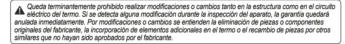

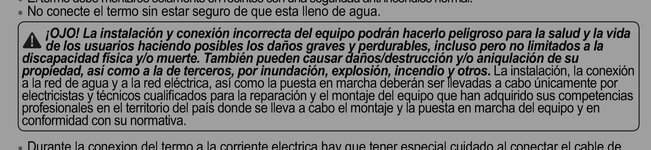

Hola!
El termotanque es un Tesy GCV 8044 16D.
Ahí van las fotos.

La mejor solución es colocar un relé en las bornas de la resistencia del termo.
La bobina del relé tiene que tener las mismas características que la tensión de alimentación de la resistencia calefactora. Es decir si se alimenta con 220Vac, busca un relé de ese valor. Luego en la salida de los contactos, le puedes conectar a cualquier entrada de sistema de monitoreo. Ya que un relé posee aislación galvánica entre ambas partes, y todos contentos!
Listo, ya tienes una solución.

Supongo (Depende de la distancia) que puedes conectar el módulo que te han recomendado en el post 29 o bien un relé adecuado a la tensión de alimentación de tu termotanque y de los terminales que van a la resistencia -como te dijo el colega más arriba- sacar un par de cables que entren a la casa para encender un neón, en este caso utilizando el contacto Normalmente Cerrado para que al desactivarse el relé encienda un indicador dentro de tu casa.

A ver criaturita del señor, no tenes dos indicadores leds uno de tensión y otro de "ya me calenté"
Colocas un relé en el "ya me calenté" o si no quieres tocar nada de 230v pones un sensor fotosensible en el led
Fotodiodo, LDR, fototransistor....

Mini consejo porque te veo verde: Si vas a trabajar con circuitos electricos tanto a nivel de 2.5V como 240V corta la alimentacion: Evitas cargarte algo o a alguien... Piensa que cuando nos decian de peques que no metieras los dedos en el enchufe es lo mismo a no coger cables sueltos y menos si no sabes la tensión a la que esta...
