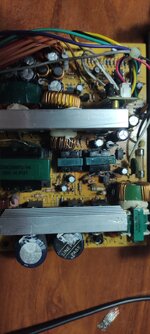

Estoy intentando reparar una fuente de alimentación ATX Tecnimax HTFA500C que no tiene voltajes PSON (cable verde) ni +5vSTB (cable morado), ambos voltajes tienen valor 0V.
Visualmente no se observa ningún componente en mal estado. Midiendo componentes en la placa no he observado nada fuera de lo normal, aunque es muy posible que se me haya pasado algo por alto.
En el filtro principal del primario tengo +315V que llegan al drenador de un mosfet y al colectores del transistor bipolar Q2. En el colector del otro bipolar Q2 el voltaje no es estable sino que desciende hasta 0.
Por lo que veo, la fuente auxiliar que proporciona los +5VSTB no está funcionando. El integrado que controla la fuente es un WT7520 y no está recibiendo la alimentación.
El esquema tiene cierta semejanza con este: https://danyk.cz/s_atx05b.png
¿Se os ocurre algún componente que sea el principal sospechoso de haberse dañado? ¿Alguna medida que pueda hacer para comprobarlo?
Muchas gracias.
Buenas. Si la fuente de stand-by no funciona, lo demás tampoco. Lo primero es hacer funcionar dicha fuente.
La fuente de STB no depende de ningún otro circuito para funcionar, solo de que le llegue alimentación, los 315V del puente.
Comprueba que no haya corto entre las salida +5SB y masa (cables negros).
De haber corto primero debes buscar qué es lo que lo provoca.
Si no hay corto céntrate en el primario de la fuente.
Muchas gracias.
He medido en el condensador C18 de 1000uF a la salida del chopper de la fuente de standby y me da cortocircuito a tierra. Lo he quitado pero fuera de la placa no está en corto, intentaré seguir mirando otros componentes en esa línea.
Si el diodo está en corto también dará corto al medir con respecto a masa, bueno casi corto, lo que mida la bobina del transformador.
Y claro, la fuente se protegería.
Hola:
Creo que he encontrado la causa del corto a la salida de la fuente de standby. El diodo que he dibujado en el diagrama está en corto. Es un poco difícil identificarlo, me parece que pone IN 35A o B5A.
Lo he quitado y ya no hay corto.
