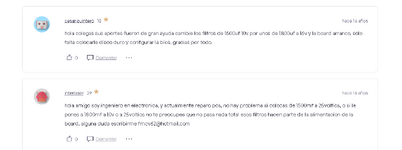

Una cuestión, justo viendo esto en Yoreparo, tengo que reemplazar dos capacitores hinchados, de 1500 UF y 10 V, pero no pude hallarlos en donde vivo, tengo dos de 2200 UF y 10V ¿servirían?
Claro, dicen eso en una placa madre, aunque acá seria una fuente.
Power supply surges detected during the previous power on
Es el mensaje que me tiro, dado que la placa madre es Asus, los voltajes de la fuente al trabajar son correctos, el tema que me tiro eso 1º y luego al rato se reinicio la PC
¿Señal que la fuente no da más?
Desactivar esa función de la placa madre como muestran en youtube, como bien dicen en Yoreparo, es una mala idea, y comparto que no voy a hacer eso :)
