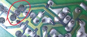

Tengo una duda con este componente:
Saludos El Comy, el componente en cuestión se trata de una resistencia NTC (Resistencia dependiente de la temperatura con coeficiente negativo).
Usualmente se utilizan para limitar la corriente durante la carga inicial de los condensadores, lo de coeficiente negativo indica que su resistencia disminuye con el aumento de temperatura, ya que suelen tener un valor resistivo mayor a los conductores a temperaturas ambientes, y al circular la corriente, luego de un par de segundos, se calienta la NTC y disminuye su valor resisitivo, con lo cual logra su propósito de disminuir inicialmente la corriente, y comportarse luego como un conductor.
El valor de este debería ser 8 ohm a 25°C según el datasheet.
Respecto a las búsquedas, te recomiendo que uses algún VPN, ya que desde aquí no se puede entrar a varias páginas de los fabricantes de semiconductores o de repositorios de datasheet como la popular alldatasheet.com, por tema de restricciones tanto internas como externas, yo uso el WINDSCRIBE integrado al navegador, que es gratis y me funciona las mil maravillas.
