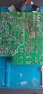

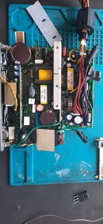

Tengo una fuente Tohritsu Tsushin Kogyo (Hitachi) para pc modelo w-psx125d con un problema un poco extraño.
Al conectarla a la pc, la pc trabaja un rato, se escucha un estallido como de cortocircuito y se dispara la protección externa (cabe indicar que la fuente tiene 3 fusibles de 5 Amperes y nunca se han reventado), la temperatura en la fuente es elevada, se resetea la protección, se enfria la fuente y comienza a trabajar nuevamente como si nada durante un rato, al realizar pruebas en el banco el estatus es el siguiente : al conectar la fuente sale bien el voltaje de 5 V standby, voltaje perfecto..... realizando un puente entre gnd y ps on la fuente arranca dando los voltajes exactos, en los voltajes negativos da -10,13 Volts de -12 y -4.11 de -5 Volts pero se mantienen ahí......
Pensaría que si le meto carga, se dispararía como en la pc, pero no he hecho esa prueba, el problema es que el Mosfet de oscilación de la fuente apenas comienza a trabajar empieza a elevar la temperatura la cual llega a 90 grados C sin carga, ya revisé el Mosfet, capacitores, diodos, etc., todo ok....
Necesito de sus conocimientos para ver que podría ser... dato interesante, la fuente se conecta a 120 Vac y en el capacitor de rectificado tengo 394 Volts, y me parece que no es una fuente multiplicadora.....
Saludos y gracias.

De aquí puedo intuir que tu experiencia con fuentes conmutadas (SMPS) es muy poca o casi nula.
De ser este el caso y necesitas la fuente para continuar utilizando tu PC, te sugiero comprar una fuente nueva, de potencia similar o superior y actives tu PC.
Si quieres practicar en reparaciones te sugiero te inicies con equipos de menor complejidad, pues una fuente SMPS no es simple, ni de entendimiento ni de complejidad y, por demás, requiere de equipamiento de herramientas e instrumentos de medición, de costos relativamente altos.
Al no tener carga y no regular sobre los negativos, estan bien.
Sube fotos de la placa de ambas caras.
Qué transistores tiene en la fuente? Y qué alimenta exactamente, porque es una fuente mmmuuuyyyy chica
Tiene un Mosfet de 1000 Volts 12 Amperes para el transformador principal y un bjt para el transformador de stand by.
En el punto del Mosfet se ve quemada la placa y los termal pads estaban tostados tanto del mosfet como el capacitor de la par que es de 1000 Volts, capacitancia baja, no recuerdo bien, el cual medí y está ok.
Alimenta una cpu normal

Gracias por su respuesta.
He reparado varias switching, variadores de frecuencia, fuentes multiplicaadoras, etc
Solo que nunca he tenido contacto con las fuentes de pc por lo que hago las consultas correspondientes y si se que las fuentes de pc tienen su complejidad.
Si tienes alguna sugerencia se lo agradezco.

Puedo notar que trae un solo Condensador del lado caliente y en imágenes relacionadas no se ve conmutador de tensiones 120/220V. Entonces cabe preguntar por qué medio se ajusta a la tensión de entrada. Podría ser un conmutador de nivel o un sistema PFC, o ambos.
La única forma de determinar esto es levantando el diagrama, por lo menos de la parte caliente. No he visto en la red diagramas que se ajusten a esa topología y, de la misma fuente... olvídalo.
El estallido pude deberse a una arco, una chispa que salta desde algún punto al chassis (masa, GND), que puede ser externa o interna dentro de algún componente - sospechosos: condensadores de alto voltaje, aislantes de transistores y diodos, pistas cortadas o muy cercanas a puntos de alto voltaje, etc. - Prueba dejando la PC encendida, en ambiente sin luz - completamente a oscuras y tapados los led de señalización - poniendo atención al estallido y si se produce el arco a la vista. Incluso le pondría un cel grabando video.
Si tiene PFC, podría estar defectuoso. Igualmente, si controla con un selector de nivel.
La mejor respuesta se obtendría tomando lecturas bajo carga, y utilizando un osciloscopio; pero siempre se debería guiase con un diagrama y tener claro las formas de onda que se generan en cada etapa.
Revisá y/o cambia el electrolitico de entrada, cuando el riple es mayor a lo normal, los transistores de conmutación trabajan mal o se queman muy facil.
Gracias por su comentario, tengo un fluke osciloscopio y se ve estable.... revisando el cap fuera con un medidor lcr esta dentro de su tolerancia con el ESR ok
Estoy pensando que el control de switching esta tocado...
