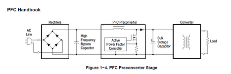

Hola si es un PFC entrada 120 salida 394 voltios en el cap, estable y con bajo rizado. Claramente despues de eso ya viene el mosfet en discusión y el trafo de HF
Mosfet caliente 90C, trafo como si nada (temperatura de 30 grados C)

Dejadme decirles que esa fuente es igual a la de los TV smart Convierte (eleva) 100/220Vca a 400Vcc. por lo que 394V esta perfecto.
ya revise el mosfet, capacitores, diodos, etc todo ok....
Si nada de eso esta mal es muy provable que tu multimetro este mal.

Me luce alto el voltaje de salida del PFC. Pero no puedo afirmar que lo sea, pero sí podría ser una causa de la alta temperatura en el Mos-Fet. Revisa la circuitería del PFC.
Otra causa podría encontrarse en la circuitería de salida: Diodos con fuga, condensadores con fuga o desvalorizados.
Si el mosfet es de encapsulado plástico, podría estar achicharrado y no conducir bien el calor al disipador, o tener el pad de mica perforado (podría ser la causa del estallido) y/o pasta térmica reseca. Según la imagen, se nota que la placa ha estado recibiendo calor durante mucho tiempo.
No sabría decir si la falta de potencia o componentes desvalorizados en el circuito de Gate, podría ser causa de falta de saturación del MOS-Fet y de la alta temperatura del mismo.

Parece ser con fuente doble.....
Un pre-regulador de este tipo...... y por eso ese alto voltaje 390V.....
Y despues un conversor tipo flyback

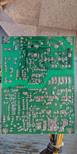

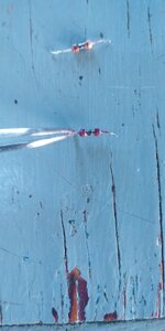

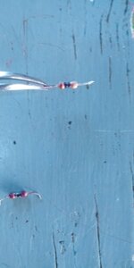

Aguien puede ayudarme con estas resistencias quemadas en mi fuente Atx Solid gear SDGR-600BX ? Creo alimentan los transistores de salida. Adjunto fotos. Gracias de antemanos.

La que está al lado del capacitor ceramico, puede que le queden restos de los colores como para ver el valor, sino se complica, vas atener que buscar circuitos de esas fuentes que usen los mismos transistores y los mismos chip, y hacer una busqueda por ese lado, lo otro es ver en que parte del circuito estan y deducir el valor, de la manera que se quemaron pueden ser los emisores de los transistores de potencia.
Sí, creo que podría ser eso. Seguí las pistas de cobre y van a uno de los terminales de los transistores de potencia.
He buscado esquemas de esta fuente y no aparecen.

Sube fotos del lado de las soldaduras...
OK, ahora mismo no tengo esas fotos, estoy en el trabajo.
En cuanto llegue a casa subo las fotos.
Revisé las pistas de cobre y esas resistencias van a uno de los terminales de los transistores de salida, pero casi no puedo ver qué transistores son, solo puedo ver el principio de las siglas: 43CTQ (creo que seguido viene un 100).

Creo que ya te indicaron que levantes el circuito para poder determinar la ubicación de las resistencias recalentadas y poder ayudarte con las indicaciones para sustituirlas y reparar la fuente.
No vas a encontrar esquema de TU FUENTE en ninguna parte. El circuito sigue un diseño "CASI UNIVERSAL", al cual, cada fabricante le coloca componentes con distintos valores, solo para impedir que los demanden por plagio.
Buen dia , aquí van las fotos de la placa y del circuito impreso. Como bien dice DJT3, es un diodo Schottky a donde van las resistencias quemadas. Por demas ya las medí y están abiertas. Por la parte de abajo no sen los colores. Se quemaron totalmente. Una de ellas tiene un condensador cerámico de 10nf en paralelo.
