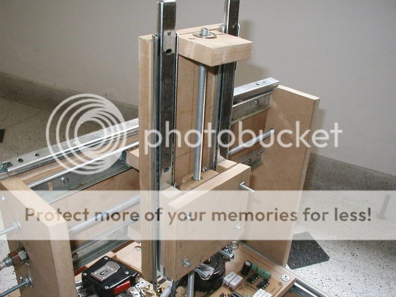

La estructura esta lo suficientemente rigida de hecho no se mueve la razon es porque le meti unos señores tornillos de esos que utilizan para amarrar perfileria de acero pero de hecho muchas gracias por tu aporte.

te cuento que aun estoy planeando como voy a fabricar el eje z de la maquina puesto que me quede sin fondos. Este mecanismo es quizas el mas complicado a mi parecer y como no se casi nada de mecanica esto me tiene preocupado por eso te pregunte lo de los rieles para saber como te habia ido con este sistema para saber si podria implementarlo en mi maquina pero me preocupa lo de la estabilidad.
Hola lo del voltaje en los motores no lo he probado, pero es algo asi: le pones mas del voltaje recomendado pero nunca superas la corriente recomendada ya que tu cuadras mediante un trimer la corriente y así subas el voltaje la corriente no superara lo ya estimado, de esta forma parece ser se obtienen mas RPM's y fuerza pero no lo he probado, en cuanto a lo de lo rieles estos tienen un juego de mas o menos 1mm, creo que si tu maquina no tiene mucho juego no te la tires poniendole esto.

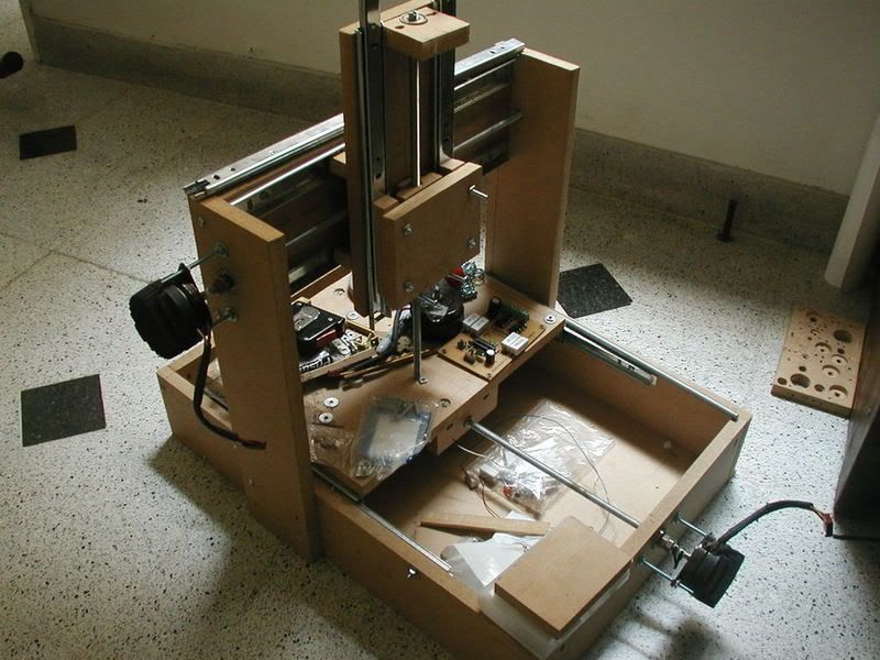

Hola, POR FIN e conseguido los integrados L297 para controlar los motores paso a paso, se agradece al compañero metallica por habérmelos comprado, y pronto pasare finalmente a la parte divertida :D :LOL:
En este tiempo no le he trabajado mucho ya que el estudio no lo permite, pero yo le voy sacando ratos y de a poco se le trabaja, así que haré las primeras pruebas conectando la interfaz al PC luego con los motores ademas tendré que hacer otras dos tarjetas para los otros 2 motores ya que solo tengo una, en fin mucho para hacer.
Aqui unas foticos de como va, solo unos avances en el eje Z y la conexion del motor al eje Y

BIENNNNNNN, YA PUSE A GIRAR UN MOTOR :D 8), casi que no!, aunque sea solo un motor por lo menos se que girara, tuve algunos problemas con las tarjetas que había hecho unos cuantos cortos en las pistas :x, espero no haberme tirado nada, solo he hecho una prueba con el motor, la interfaz y el mach3 que es el software para maver todo, tendre que hacer otras dos placas para los otros dos ejes y tendre que tener mas cuidado para que no tengan cortos.
Pronto hare las otras placas y montare todo, y terminare la estructura y todo lo que me falte que ya no es mucho.
Los tendre informaciónrmados y subire mas fotos dentro de poco.

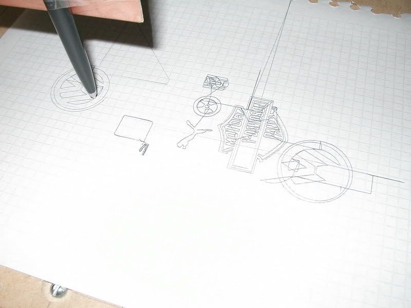

Realmente no pude aguantarme a terminar todo para ponerlo todo a funcionar haci que termine otra placa para controlar otro motor y lo junte todo, Obteniendo asi la primera prueba funcional de la maquina haciendo algo util :D, con un lapicero y algo de cinta amarre todo, asi que quedo con algo de juego en el lapicero que despues sera arreglado
una fotico de lo obtenido hasta ahora
si se fijan bien lo que hay al ladito del cuadrito es el simbolo de jaguar :eek: aunque no esta muy bien es por el juego del lapicero

luis dime como hiciste para generar los graficos que dibujaste con la maquina.
me explico.
es obvio que es facil generar una linea recta, le subimos un poco de dificultad para generar una diagonal, pero si hablamos de dibujos con curvas esto ya es otra cosa.
por eso te pregunto ¿Como hiciste para generar las coordenadas de cada punto que definen la trayectoria del trazo en tus dibujos?
¿Lo manejas desde la PC cierto? ¿En que clase de programa hiciste el algoritmo de programacion ?

Estoy manejando la maquina con un software llamado mach3 el cual se encarga de mandar todos los datos necesarios de paso y dirección a cada eje, pero antes se le debe meter el archivo que deseas hacer en g-code, yo utilizo el cambam para generar este archivo, este puede abrir archivos de autocad y luego convertirlos a gcode para que el mach los entienda y los mande.
