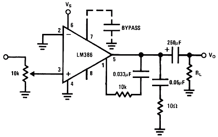

muchas gracias! ya mismo me pongo a probar los tres consejos que me dieron....
ahora no entiendo un par de cosas del circuito, como ser lo que ahora marco abajo!
    10.3 KB · Visitas: 131
RL vendría a ser el parlante.
Y el capacitor de Bypass mejora la estabilidad. Poné uno de más o menos 10µF entre la pata 7 del LM386 y tierra para mejorar la estabiliadad.
Y sí, el parlante es un problema. Sacarle bajos a un parlante chico puede ser complicado, suelen distorsionar, ya que normalmente son de rango extendido, no para bajos.
Yo a veces toco con auriculares y no se escucha tan mal, podés probar con unos más o menos buenos.
Hola RM: en realidad si podés hacela corta. Con más o menos la misma dificultad, armate un TDA2002 o 2003 o LM383 (es lo mismo), alimentado con 12V, que tira mucho más y es igual de fácil de hacer, y te mueve bien un parlante de 8" o 10" o 12" o podés hacer una caja buena y barata con un 6x9" para coche, de esos de borde de goma o esponja, que te da buenos graves en una caja chica , son baratos y fáciles de conseguir.
El circuito del TDA2003 lo tenés en: http://www.st.com/stonline/products/literature/ds/1449.pdf y hasta una sugerencia de la plaqueta (la podés hacer con marcador indeleble o esmalte de uñas), son 3 o 4 componentes más que el LM386 y es un amplificador chico, pero "de verdad". Y si te jugás, un TDA 2006 o 2030 ya es lo mismo que lleva un Peavey, Crate, Laney, Marshall etc. de 15W. Suerte.
