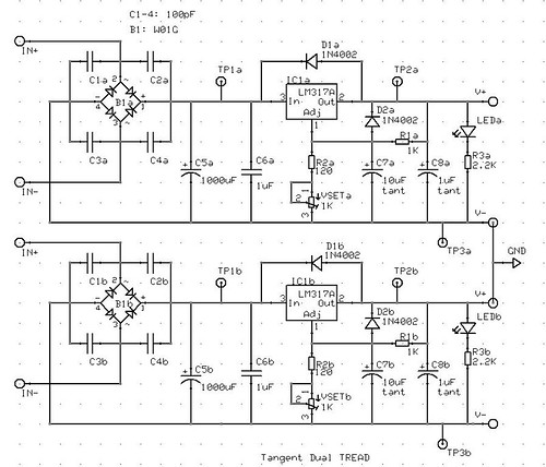

Simple, efectiva y terriblemente silenciosa.;););) Podés incluso emplear puentes ya integrados (mucho más fácil y aún más silenciosa todavía).
Los reguladores tienen que ser positivos ambos a + 12 Voltios (poseen mucho mejor desempeño de PSRR en la parte alta del espectro audible, que sus pares negativos).
Si sos más exquisita, podés reemplazarlos por reguladores positivos ajustables (fijados en + 12 Voltios cada uno con un pequeño arreglo externo de solo 2 resistencias + 2 diodos + 2 condensadores). Con reguladores tipo 317 o algo similar al esquema siguiente (no implica necesariamente que utilices los valores citados, sino solamente la forma en cómo están conectados).
Misma consideración con los puentes que el anterior.
PD: si querés investigar el porqué te sugiero esas... leé el siguiente artículo publicado por Walt Jung (muy conocedor en la materia): https://www.google.com.ar/url?sa=t&rct=j&q=&esrc=s&source=web&cd=1&cad=rja&uact=8&ved=0CBwQFjAA&url=http%3A%2F%2Fwaltjung.org%2FPDFs%2FSources_101_P1.pdf&ei=fJLJVOChNtfhoATK1oKIDQ&usg=AFQjCNES30CVgRJn3Cj3Lay09_qiLxwDLg
