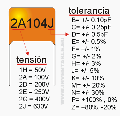

Bueno , ya aqui con mi laboratorio de aficionado mas armado , me dispuse a retomar donde deje hace unos 3 años cuando empece la construcción de mi casa , a esto encuentro en una caja mi fuente ir2153 montada en un gabinete de fuente de pC con todo y ventilador , a lo que me dispongo a ponerla a prueba a , ver donde quede....
La conecto con lampara serie, arranca al toque , queda en +-36,2V justo donde la deje! :D
hasta aca todo hermoso , me dispongo a medir la salida auxiliar , cuando en ese momento la fuente se apaga , y la lampara serie al 100% , queme algo! !;
Bueno , a medir diodos de salida , todo bien , mosfets , todo bien , arranco con otro IR , ,., lo mismo , toda la tensión cae en la lampara serie , el corto es full full ,,,,,
Mido el puente de diodos , en la entrada de AC , corto directo!!! bue , se me puso en corto el puente de diodos digo yo, que mal. Lo saco , y me dispongo a medirlo , todo canchero , esperando el corto , pero no!! el puente esta bien,..
Entonces , me voy al esquema a ver que puede estar en corto de ese lado , que no hay casi nada , pero casi , esta ese par de filtrado compuesto por un Condesador de 100nf x1000v y una resistencia de 470ohm , los retiro y separo ... el capacitor en corto!!. se pincho , vaya a saber uno por que , supongo que si no estaba la lampara serie explotaba...
Ahora ya re agrandado por descubrir una falla tan fácil , me voy a comer , a la vuelta , rearmo , pruebo y cuento como sigue!
Ya se por que exploto , es de 100V , yo estaba seguro seguro que los verdes gorditos eran de mas volts, pero no , 2A104K , 100V 100nf 10% de tolerancia , he de conseguir ahora uno de por lo menos 2E104K y ver que puse en los otros condensadores ceramicos de la placa :D
