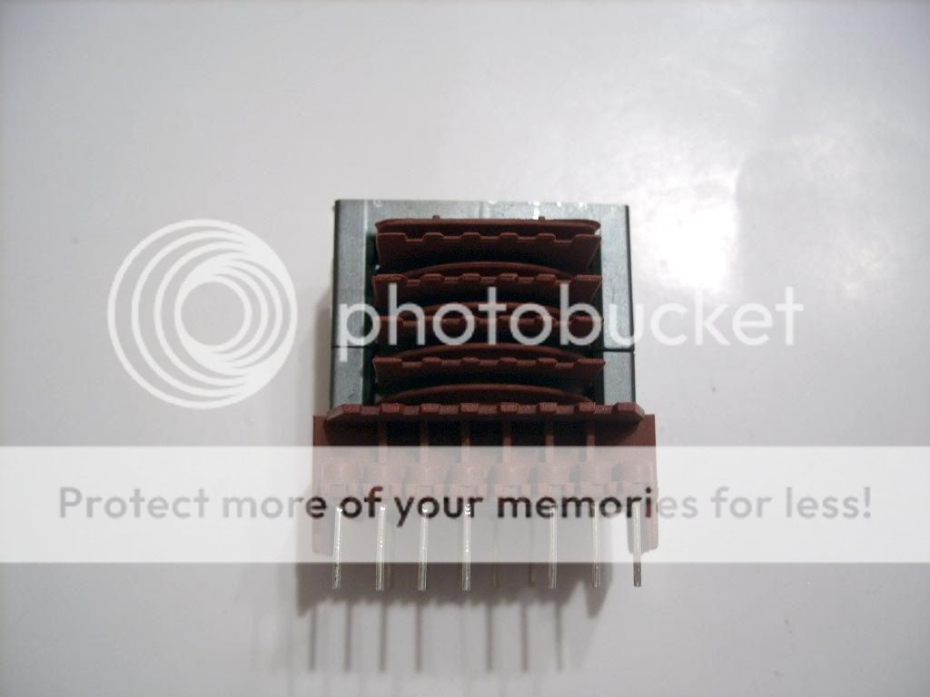

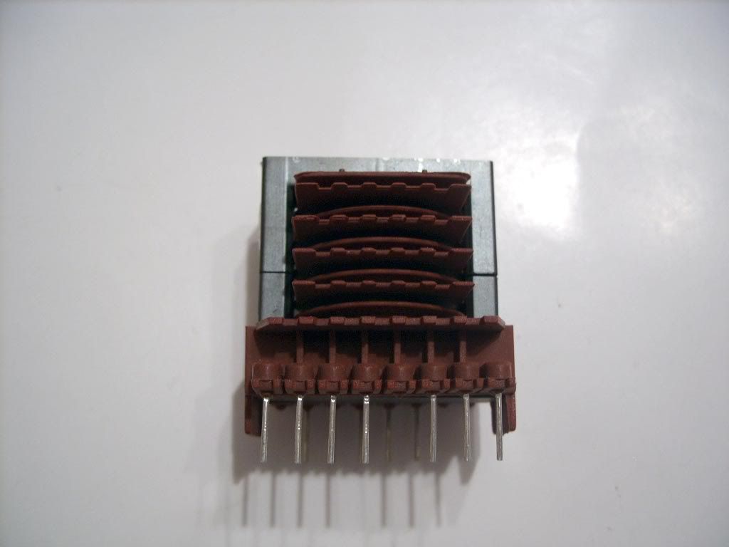

Una pequeña consulta, en el pequeño tutorial de como hacer el transformador, hablas sobre usar capas como las que usan los transformadores de las fuentes de PC, pero al llegarme el nucleo noto que el carrete tiene unas divisiones y me gustaría saber como se hace en estos casos:
Debo bobinar los devanados uno en cada división o debo distribuir todos los devanados entre ellas? En este caso, tambien debo usar la lamina de cobre que separa los devanados?​
Pues podes quitar esas divisiones y se te hará mas fácil el bobinado es lo que yo hice en una elevadora de tensión y haci colocas sin problemas las laminas de cobre y también el bobinado (y)
saludos...
PD: me parece que esos trafos tienen el GAP entre las EE o no ???
Exactamente. Así es.
Hace pocos días desarmé uno igual y tenía GAP. Aparte, yo lo veo demasiado chico para esta fuente.
Mejor, buscate una fuente de PC quemada, y rescatá de ahí el trafo. La mayoría tiene la nomenclatura arriba, y generalmente para fuentes "normales" suelen usar EI-33 o EE-35.
Recomiendo un EE-35. Seguro va a ser mejor que ese de la foto.
