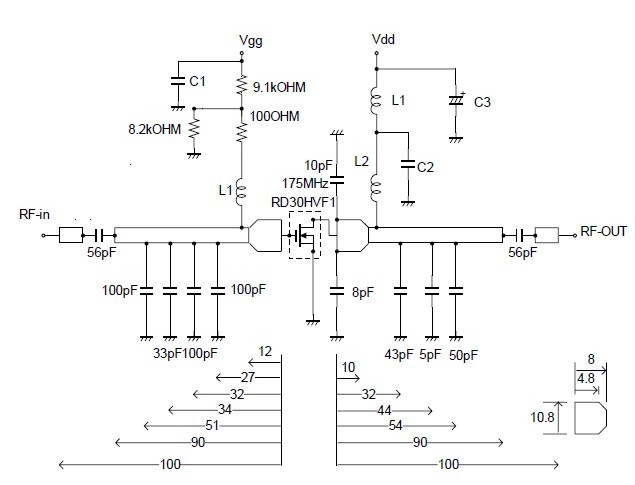

si yo compro este transistor que me venden puedo adaptarselo y que voltaje seria el mismo no hay que modificar mas nada solo colocarlo? este es el transistor
kit-fm-transistor-final-rf-potencia-30-watt-fm-rd30hvf1-rep-1887-MLV2702631539_052012-O.jpg
Directamente en esta placa de 15w no se puede, el transistor de 30w tiene otras características físicas, debes primero leer los datos técnicos del transistor en el datashet e incluso podrías armarte el diagrama que suelen recomendar en esa hoja. Además debes saber con cuantos watts se exita, podría ser con solo 3 o 4 w, y unos 2v en el vías por ejemplo, pero si hay que hacerse de una placa aparte y ajustarlo para que funcione al cien, también ver el voltaje que debe llevar, no se podría ser los 48v o solo 13.8v.
Hola a todos sienpre premeramente es nesesario estudiar con mucho cariño las hojas de datos fornidas por lo fabricante (datasheet) de qualquer transistor sea el qual for antes de iniciar un proyecto o diseño (desahollo). seguramente hay todas informaciones de como el anda , su condiciones , su limitaciones , etc......
!Fuerte abrazo desde Brasil!
Att.
Daniel Lopes.
claro se que la placa habría que modificar para que entre el transistor y colocar buen disipador eso es lo de menos pero me refiero es si hay que agregar mas componentes por lo del voltaje estos son los datos del transistor:

http://www.seekic.com/uploadfile/ic-mfg/201219213957576.jpg
