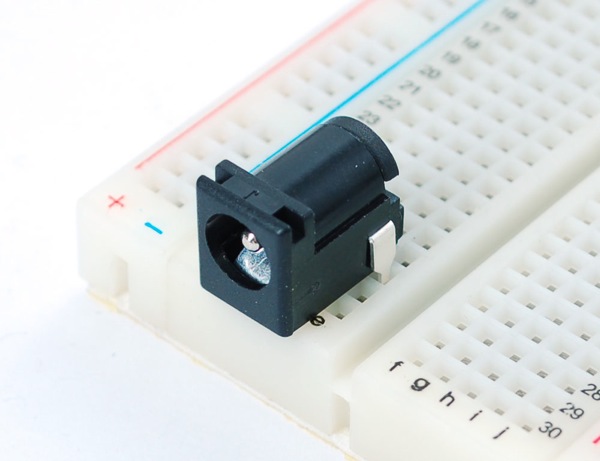

Hola a todos, tengo un gran problema a la hora de perforar el pcb. Tengo que soldar 10 hembras de DC plug 2.1
¿Cómo debo hacer los agujeros? Tienen 2.5mm de ancho las patitas, pero al no ser circular la sección se me complica bastante (tengo mecha de 2.5 pero quedan muy feas).
Algún consejito?? Gracias!
con una mecha delgadita le haces varios agujeros uno al ladito del otro y listo :D

Es una buena idea, pero buscaba una un poco más directa ya que tengo que hacer 22 perforaciones de esas por placa, y son unas cuantas jeje.
En sí, quería saber si había alguna herramienta especial para ello.
las anteriores son las indicadas pero yo con un alicate redondearia lo mas posible los contactos para que entren en los agujeros, esto haria yo :)
Jaja, con esa máquina soy Gardel con guitarra eléctrica. Pero bueno, voy a ir probando con una para ver como lo soluciono, no sé por qué no vienen con sección circular y listo la verdad.

Compañero juaneoy77 debes es buscar el Jack Hembra apropiado para que te evites dolores de cabeza como este Plug de la imagen que adjunto:D pero tambien con un Mototool limar un poco sus terminales para que acoplen muy bien, te tardas un poco, pero te tardas mas perforando linealmente ya que hay que tener cuidado de que no vayan a quedar mal y despues que no acoplem es un lio;):apreton:
Saludos Yiro:D
Una fresa de 1 mm de diámetro, colocada en un taladro de banco, te permitirá hacer eso. Claro que hay que tomarle la mano, porque la fresa te tira la placa para calquier lado. Podés ponerle una escuadra para guiarla. Las fresas para Dremel cuestan mucho menos que las de máquinas frezadoras. Buscala como repuesto para dremel, pero usala con taladro de banco, o con un adaptador( en una época Black and Decker vendía adaptadores para poner el taladro de mano como si fuera de banco, con mesa para perforado y todo. hasta se gira para poder usarlo de amoladora. Yo lo tengo, aunque guardado).
