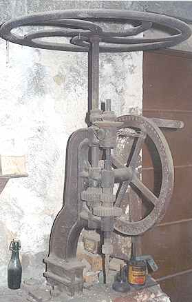

Mi abuelo tuvo exactamente éste taladro :
http://www.villardecanas.es/gonz2/fragua.htm
Solo que le había quitado el volante y la manija y le había puesto una polea para ser movido por una transmisióin de correa plana , además de un mandril , ya que ese usaba mechas de cabo cuadrado.
Tenía dos velocidades cambiando un engranaje y en la guia inferior llevaba una morza.
Además tenía avance automático :eek:
