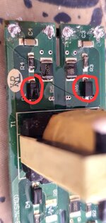

La cuestión es que me ha dejado de funcionar un soldador inverter y al examinarlo he detectado el problema. Parece ser que el circuito previo a unos transistores IGBT de alta potencia se han quemado, concretamente unas resistencias SMD de 20 y 5,10 Ohms y en particular un diodo que no aparece ningún código para su sustitución. De los cuatro que hay en la placa solo hay uno que está en corto. Analizando uno bueno con en tester el voltaje es de 0,204V con el diodo polarizado. La pregunta es: ¿Cómo puedo conseguir un diodo equivalente para su sustitución?
Adjunto foto por si sirve de ayuda.
