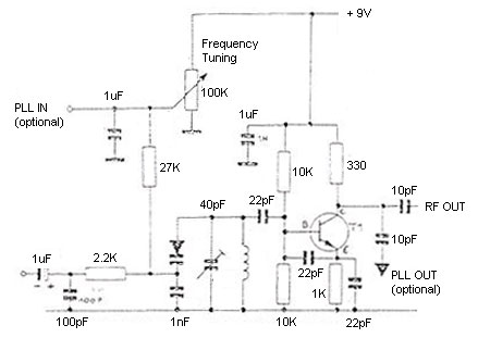

Un VCO que funciona muy bien y es muy estable es este:
Simplemente le metes la salida de un 555 donde dice PLL IN (en realidad es para ingresar una tensión de error que corrija las posibles variaciones de frecuencia, aunque esta vez buscamos lo contrario). Te recomiendo este debido a que cuando lo armé, con el potenciómetro de 100k podía recorrer toda la banda de fm muy facilmente y modificando la bobina del oscilador seguro que podría incluso cubrir todos los canales del 2 al 13 (las bandas entre 88 y 174 mhz inevitablemente incluidas).

gracias por responder y por el circuito, el VCO seria un barredor de RF ?, o seria esa la funcion supongo,
que transistor usaria el circuito que posteaste ?, con un solo transistor tendria 5-10 metros de alcance ?, tendria que ser un transistor de una minima potencia, es solo lo que necesito,

Hola Nparede, lo que postié es un oscilador controlado por tensión... propuse ese porque es uno de los más simples que hice. Eso de "barredor" lo conseguis controlandolo con una forma de onda triángular, cuya amplitud será la frecuencia máxima a transmitir. En el foro creo que hay temas que tratan los "bloqueadores de celulares" y son presisamente esta misma cosa... transmitis una portadora y por estar cerca del receptor, obviamente bloqueará la del canal que transmite con algunos kw y está probablemente a varios km. El transistor que usé es un BC548 que es de proposito general y te diré que funciona perfectamente en VHF. El varicap que usé fue un BB106.

estoy armando el circuito oscilador entonces, modificaria la bobina para que transmitiera en banda alta de VHF (170 a 215 mhz), si en vez 4 la dejo en 2 vueltas deberia duplicarse casi la frecuencia de oscilación estimo (aunque no se modifica en forma lineal), igual iria probando,
con un solo transistor oscilador no debe tener mucho alcance me imagino, necesito tener 10 metros de alcance. Podria agregar una etapa de potencia con 1, 2 ó 3 transistores 2N3866 ? (esto porque copiaria la etapa de potencia de un transmisor fm que arme hace tiempo),
iria probando de agregar un transistor a la vez, espero no necesitar los 3 para un alcance de 10 metros efectivos,

La verdad con un sólo transistor ya deberías tener un alcance de entre 10 y 50 metros. Así que amplificarlo no sería algo tan importante para el uso que le queres dar. Además, si lo amplificas ya tenes que cargar la salida convenientemente para no dañar el transistor de potencia.
Lo de la bobina, no es tan así... en principio, con los 40pF del condensador variable obtendrías la menor frecuencia de trabajo del oscilador. A medida que bajas la capacidad aumentas la frecuencia... El varicap tiene un rango muy amplio, así que si le metes hasta 20v vas a obtener la menor capacidad, coincidente con la mayor frecuencia. Yo prefiero esto a estar modificando la bobina... cualquier cosa, con un destornillador le separas las espiras y así aumentas la frecuencia.

gracias desde ya por responder, de momento voy a empezar a armarlo, cualquier cosa comento, la bobina con que diametro de alambre, cantidad de vueltas y diametro de nucleo la haria ? (estimo que es sobre nucleo de aire) , gracias, saludos.
de 3 a 5 vueltas en alambre de 1mm más o menos (no es tan crítico), sobre una forma de 5mm de diámetro y unos 10mm de longitud total.
