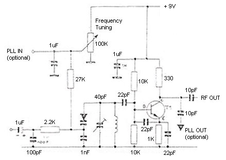

Un VCO que funciona muy bien y es muy estable es este:
Simplemente le metes la salida de un 555 donde dice PLL IN (en realidad es para ingresar una tensión de error que corrija las posibles variaciones de frecuencia, aunque esta vez buscamos lo contrario). Te recomiendo este debido a que cuando lo armé, con el potenciómetro de 100k podía recorrer toda la banda de fm muy facilmente y modificando la bobina del oscilador seguro que podría incluso cubrir todos los canales del 2 al 13 (las bandas entre 88 y 174 mhz inevitablemente incluidas).

Hola: nparede este es el circuito que armaste

si, es el circuito VCO que posteo DJ_Glenn, puse 2 fotos: en una ves como quedo el circuito armado (no se llega a ver el potenciometro de ajuste), y en la otra se ve la imagen del televisor una vez interferido el canal (deja en mute el audio también), no le puse el 555 porque no lo necesitaba en mi caso,
el circuito lo arme exactamente como está en el esquema, alimentándolo con 16V interfiero canal 11 y canal 13 perfectamente, con menos tensión podria interferir los canales más bajos,

nparede, que diodo usaste?
DJ_Glenn:
gracias por escribir,
al final use el diodo varicap BB106, alimentandolo con 16V intefiere desde los canales 10 al 13 perfectamente, igual aunque lo alimentára con 9V sigue intefiriendo los mismos canales, lo dejé con 16V entonces, mi objetivo era bloquear los canales 11 y 13, y eso está logrado,
te cuento que le agregué una etapa de potencia de RF, utilicé un 2N3866, asi paso a tener ahora 5-7 metros bien efectivos para interferir (al punto de dejar la pantalla negra con el audio en mute, no solo meterle ruido), duplico ahora el alcance que tenia antes,
ya lo armé en una caja de plástico,
gracias por el circuito y la ayuda, saludos.
tendrías que agregar un transistor más entre el oscilador y el 2n3866, ya que que en principio deberías tener mucho más alcance, incluso sin antena y este transistor en el medio haría las veces de "separador" para no afectar al oscilador. Viste que es fácil de sintonizar? por qué no lo pones en reemplazo del oscilador del transmisor de tv? así podes elegir el canal para transmitir simplemente con un potenciómetro en el panel frontal del equipo.
