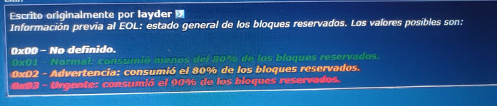

Lo que llama la atención es el signo de admiración al final de la oración. Que puede ser "Del 0 al 10% - Tiempo de vida del dispositivo ya utilizado!"...pero como a esto lo hacen los chinos...
Espero que te ayude
