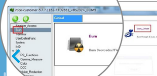

Buenas tardes, consulto, tengo una tarjeta Realtek 40-rt42pb-MPB2HG, lleva un Realtek 2841SAA, , estaba tratando de revivirla con el rtice, carga el boot pero no lo graba, ¿en teoría debería andar con el dvrboot 2841? Su memoria original estaba ko, le puse otra de la misma capacidad pero no estoy seguro que las emmc sean todas compatibles (de la misma capacidad obvio) use una THG8WNG5
¿En teoría debería andar con el dvrboot 2841?
Debe cargarse, pero prueba con el dvrboot.rescue.exe.bin para el 2831
Su memoria original estaba ko, le puse otra de la misma capacidad pero no estoy seguro que las emmc sean todas compatibles.
Si no son compatibles no se grabará el bootloader.
El bootloader es el que se encarga de mostrar información de la e-MMC por comando, si no está cargado no podrás saber si son compatibles.
A menos de que grabes la e-MMC con una copia del firmware y si anda es que son compatibles.
