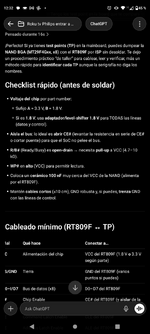

Hola compañeros, tengo una Tv JVC Si50ur con placa 40-ms22e1-maa2hg con sistema roku,
IMG_1215.JPG diagnostiqué un corto en esta board por lo cual me toco conseguir otra de una philips que maneja la misma board, al colocarla funciona bien solo tiene el detalle de imagen duplicadaimage-1762563115708.jpg
ya intente acceder al menu de servicio con la combinacion 5 HOME + 2 Retroceder + 2 Avanzar + 1 Play y no entra, tambien intente otras combinacion que he visto por internet, la unica que pudo funcionar es 5 HOME + 4 Retroceder + 1 Play y entra a la app de roku tunning app. tengo esta info de ahi
Mi duda es por qué no me deja entrar al menu de servicio para modificar el project id. esta es la info del panel y tcon que tengo, segun chat gpt podria ser el project id #24
Creen que pueda cambiar el project id desde la consola? tengo acceso al UART. a alguien le ha pasado?

hola compañeros doy una pequeña actualizacion de lo que hice con el caso del project id de roku tv, al final opte por cambiar la nand de la tarjeta original(JVC 50") a la tarjeta de remplazo(Philips 58") para ver si esto corregia el problema de imagen,
lamentablemente no funciono. lo que obtengo de log en el uart es este
lo subo para que quede evidencia de estos casos con projet id. ya ahora si se me terminaron las ideas para resolverlo, lo que se me hace extraño es que no funciona el código del menú factory :/

si pense en lo mismo, intente hacer el dump con la rt809f en los test point que indica la boardimage-1762732342059.jpg
pero me quede en eso. no tengo el adaptador isp y me dio flojera hacer uno.
Aparte que pregunte a chatgpt si era posible y me hablo de los estados de la memoria y colocar resistencias y se me hizo tedioso por eso opte con remplazar la nand a ver si resolvía
alguna recomendación para intentar hacer el dump?
