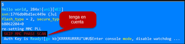

Veo que pone "[go kb]KRRRRUU"U#U$[ 0.000000] 00:00:00.000 (0)-0000 Wrong platform ? [1;31mRTD284XA0[0m"
Si pulsas ESC al darle tension puedes entrar en la consola del realtek?

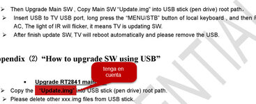

la actualización del firmware se completó correctamente. La única diferencia es que el LED de espera parpadea continuamente y no hay video.
¿Cómo supiste que la instalación se completó correctamente si no hay imagen?
El LED de standby debe dejar de destellar cuando se completa la instalación, si continúa destellando es porque algo no está bien.
Incluso, al mantener presionado el botón POWER en el TV sin una memoria USB con firmware, se inicia el Rescue Linux.
Si no encuentra el archivo de instalación se detiene la búsqueda y el TV queda en standby, deteniendo los destellos del LED.

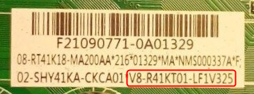

Modelo de chasis: TPD.RT2841.PB772
Archivo Flash: V8-R41KT01-LF1V368.zip
Tengo un archivo que voy actualizando conforme me llegan placas y apunto el firmware que requieren.
La placa TPD.RT2841.PB772 está incluida para el firmware V8-R41KT01-LF1VXXX, pero hay un detalle a tener en cuenta...
TCL va actualizando el mismo firmware pero para placas más recientes y posiblemente haya incompatibilidad.
No sé cómo vayan respaldando la compatibilidad de nuevas versiones conforme a los modelos de las placas.
Sube una foto de la etiqueta en la placa donde se vea el firmware V8 que se requiere.
Ejemplo:
V8-R41KT01-LF1V368 Esta es la etiqueta que está impresa en la placa.
Creo que el archivo dvrboot.rescue.exe.bin que instalé no es para esto.
Dice que se actualice usando el archivo Upgrade.img cuando revisamos el manual de servicio de TCL. Pero el cargador de arranque pide el archivo Install.img. No solo eso, cuando revisamos el registro después de instalar el cargador de arranque parece haber un error allí.
Sí, tienes razón. ¿Pero dónde conseguir el bootloader adecuado?

Tienes comunicacion serie ? Puedes entrar en la consola realtek , pulsando ESC, o usando el TV debuging tool?
Desde esa consola se podria intentar recuperar el bootloader que se puede extraer del firm V8-R41KT01-LF1V368
