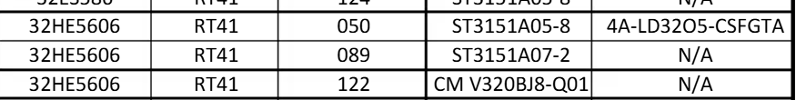

Tengo una pregunta técnica. Tengo una Thomson modelo 32HE5606, con main TPD.RT2841.PB771 (RT41V) (RTK2841). El otro técnico que la estuvo mirando se introdujo en menu de fabrica y en sita_P, cambio el ProjectID porque le venia con la imagen invertida, al poner el valor 50 THOM-EU-2841, y cuando la reinicio, la tv presenta los test de RGB. O sea en pantalla sale el rojo, verde, azul y blanco de forma cíclica. Sabéis como puedo solucionarlo. Gracias
en sita_P, cambió el Project ID porque le venía con la imagen invertida, al poner el valor 50 THOM-EU-2841, y cuando la reinició, la TV presenta las pruebas de RGB, o sea, en pantalla sale el rojo, verde, azul y blanco de forma cíclica. ¿Sabéis cómo puedo solucionarlo?
Pudo haber sucedido dos cosas...
1.- Al colocar un PID incorrecto, la tarjeta T-CON quedó incompatible con el formato LVDS y entró en Aging Mode.
Soluciones:
- Para algo sencillo y común, mirar el post #549
- Usar el probador de placas TV160 V-by_One para ir probando los Project ID.
- Cambiar el tipo de panel LCD por consola RS-232.
2.- Tal vez activó el Warm Up.
Solución:
Presionar la tecla de encendido en el control remoto.
